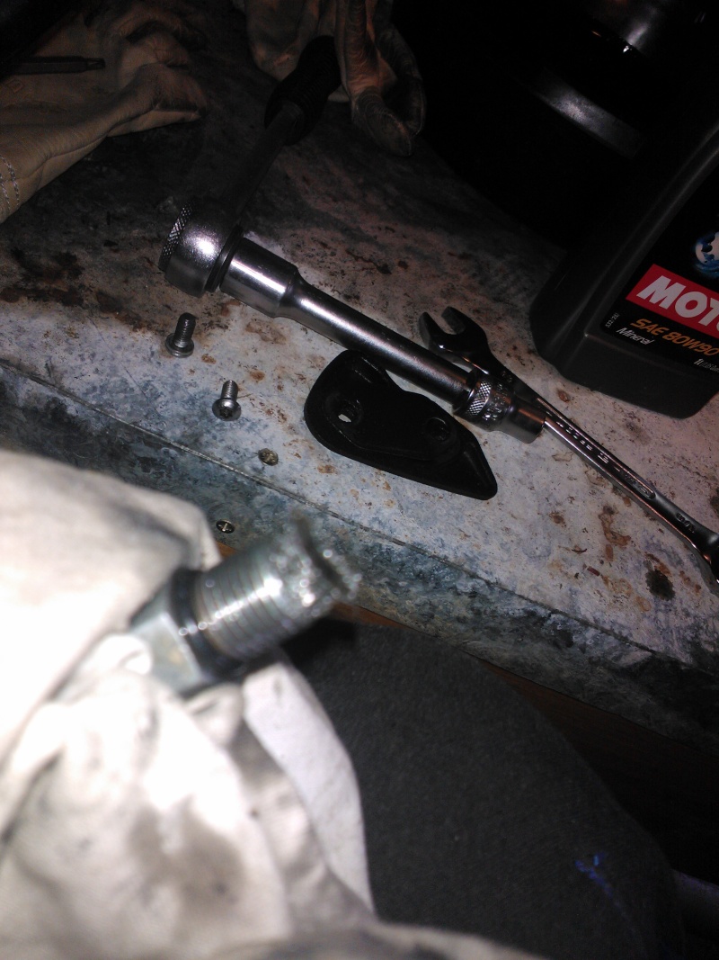

Bien le bonjour! Smile Je reviens après une petite séance de mécanique,( mise en place de la bete malade sur la table donc)
bruit moteur buell xb12r 2004 - Page 3 Wp_00122
j'ai donc tout refais à l'envers! Puis au moment de la vidange du primaire, et bien je me suis retrouvé avec un bout de fer sur le bouchon de vidange Shocked . Voici la photo:
bruit moteur buell xb12r 2004 - Page 3 Wp_00120
Puis redémontage du carter primaire, et la surprise, je me rend compte que l'écrou du vilo est desserré (pourtant monté à la loctite et serré au couple et même au cas a la pétoire) Evil or Very Mad . Puis je retrouve un autre morceau de ferraille que je pourrais comparer à une "rondelle". J'ai reconstitué les deux morceaux est pris en photo et voici:
bruit moteur buell xb12r 2004 - Page 3 Wp_00121
J'ai cherché un peu mais rien trouvé Exclamation Quelqu'un aurait'il une idée de ce que ça peut etre Question

Alors la banco,
Sa m'est arrive, c est le clip monte sur le mecanisme de l axe du levier de vitesse,il tiens la feuille de vignebruit moteur buell xb12r 2004 - Page 3 Image37
C est une maladie connu sur les buell
