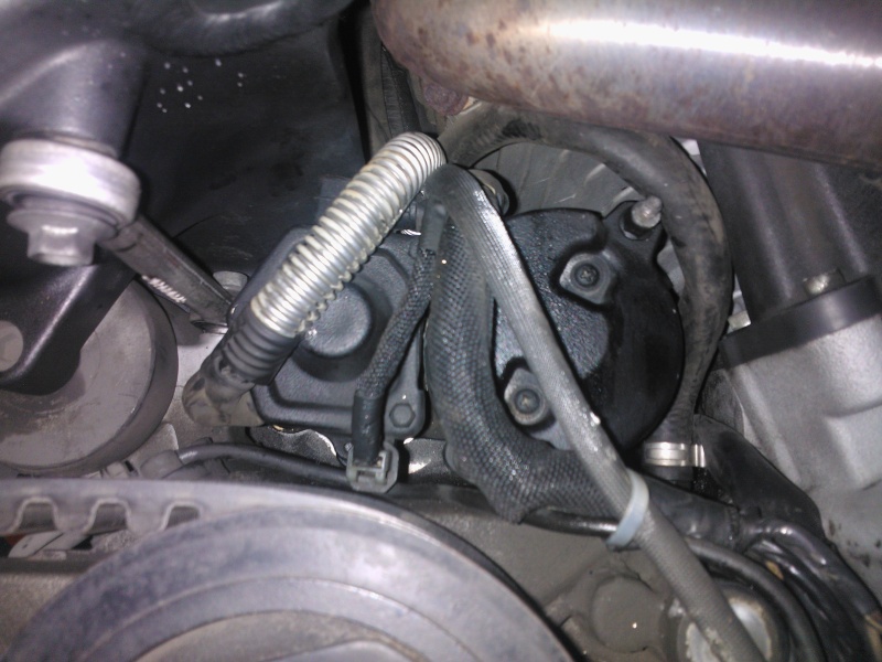

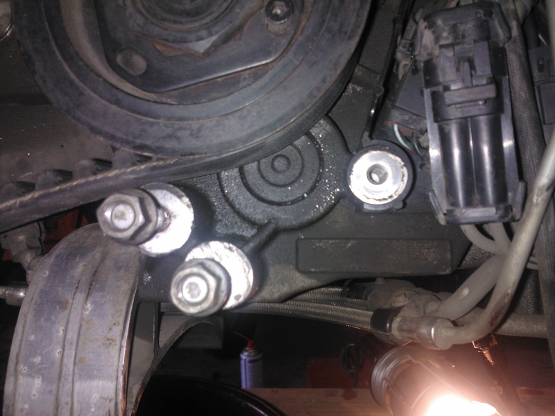

Bien le bonjour, voici des photos du dit capteur. Une question qui m'arrive comme ça et que je vais poser, est 'il possible que suite au remplacement du roulement, l'arbre de sortie ne soit pas bien en place pour que le capteur le détecte, si bien sur c'est lui qui sert de repère, ou s'est-il abimé quand le roulement s'est cassé?
voici la première:
bruit moteur buell xb12r 2004 - Page 2 Wp_00118
et la deuxieme:
bruit moteur buell xb12r 2004 - Page 2 Wp_00119
Nombre de messages : 32241
bruit moteur buell xb12r 2004 - Page 2 506615
bruit moteur buell xb12r 2004 - Page 2 Empty
MessageSujet: Re: bruit moteur buell xb12r 2004   bruit moteur buell xb12r 2004 - Page 2 EmptyMar 14 Juil 2015 - 10:41
je parierai plutôt sur son endommagement par l'arbre avec du jeu sur son roulement foutu.
Tu peux tester ce capteur en le branchant sur l'autre prise triangulaire devant le pignon (celle du capteur position moteur). une fois que tu l'as branché, tu mets le contact et tu approches le capteur d'une masse métallique. si tu entends la pompe à essence se mettre en route, il est ok. sinon, ben tu peux le remplacer.
(je penche très fortement pour cette deuxième hypothèse Neutral )
