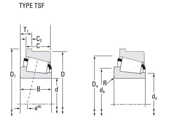

| je relance le nourrain : est-ce que cette référence pourrait être assez proche de celui d'origine pour être adaptable ? J'ai pas de 1125 ou de roulements pour vérifier. TIMKEN 07098-07196-B... Youki ?
https://cad.timken.com/item/ed-roller-bearings-tsf-tapered-single-with-flang-2/r-bearings-tsf-tapered-single-with-flange-imperial/07098-07196-b-2 |

| Je n'ai plus de roulement pour comparer. Les seules dimensions importantes sont la cote T1 que l'on peut augmenter avec une entretoise si besoin, mais pas diminuer, et les diamètres d et D.  Je ne sais pas à quoi correspondent les cotes que tu as mis Mc... Et il faut trouver des caches poussières adaptés de ce type :  |
