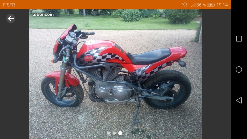

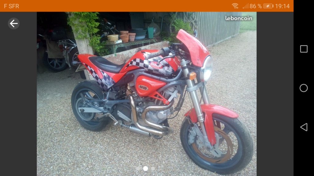

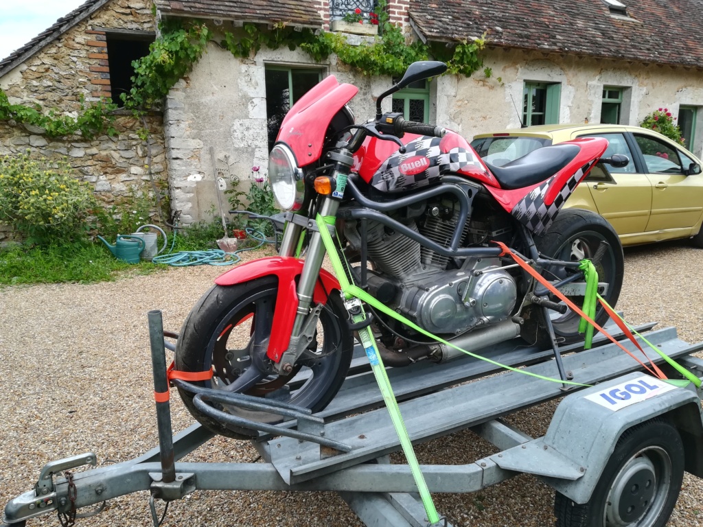

| Confinement oblige, je vais y consacrer un nouveau post. 15&16 juin 2019, mes premiers ABD avec ma Buell XB9SX que j'ai depuis 10 ans. Un week-end au top avec de nombreuses rencontres, de jolies machines et surtout beaucoup de TUB magnifiques. C'est décidé, je rentre chez moi avec l'idée de trouver un TUB (S1 ou X1 de préférence). 4 jours plus tard seulement, Jeudi 20 Juin 2019, il est 19h, je m'apprête à passer à table en famille pour le diner mais je décide de jeter un œil sur Le Bon Coin. Et je tombe sur :     Je ne perds pas une minute, j'attrape mon téléphone et je sors dans le jardin pour appeler, même si c'est noté "Téléphone fixe après 20h". Madame et les enfants attendront pour diner Le vendeur décroche, je suis le premier contact, un "ouf" de soulagement se propage en moi  Quelques renseignements par téléphone, le RDV est fixé dès le week-end qui arrive... Samedi 22 juin 2019, je prends le volant avec le sourire. Je pars avec l'idée que 3 200 € à déb.. Le gars doit en vouloir 3 000€. Une heure plus tard à peine, j'arrive dans un petit village de 469 âmes du Loir-et-Cher. J'arrive dans une jolie propriété, je salue le vendeur et ces premières paroles après m'avoir salué également sont "Par contre, j'ai une offre à 4 500 €uros", tout cela avant même d'avoir vu la bête... Je suis à ce moment précis au "fond du gouffre"  Je lui signale que c'est vraiment malhonnête et qu'il aurait pu me prévenir avant que je fasse 1h de route... Bref, je décide tout de même de jeter un œil sur le S1. Le gars m’emmène dans un genre de préau / grange ouverte et soulève une vieille couverture et là je la découvre. C'est un coup de coeur  immédiat même si elle n'est pas à son avantage, n'a pas bougé depuis 4 ans. On décide de la sortir à l'extérieur pour la mettre à la lumière. Nous sommes obligés de s'y mettre à deux pour la pousser, les pneus sont à plats... Je l'examine sous tous les angles et je discute pendant plus d'une heure... Je suis tellement sous le charme que je monte jusqu'à 4 000 mais il ne veut rien savoir... Il campe sur sa position et l'offre qu'il a soit disant à 4 500... Bref, je reprends la route dépité.. Au bout de 3/4h de voyage, je reprends le téléphone, je lui offre 4 100 euros et il me dit OK, le sourire revient  RDV fixé au lendemain pour les papiers !! Dimanche 23 juin 2019 9h, je reprends la route avec le plateau.. Je la découvre à nouveau et le charme opère toujours  sauf que je ne veux pas en rester là  je discute à nouveau pendant plus d'une heure pour arriver à 3 700 €uros (je n'ai rien à cacher et c'est à ce moment que j'ai confirmation que 4 500 était du bluff) Nous chargeons le monstre sur le plateau :   et la voici fraichement arrivée une heure plus tard à domicile :   Et me voilà engagé dans un nouveau projet avec l'idée de la garder dans son jus mais en fiabilisant les points critiques (BO, amortisseur, support moteur, etc.) ... suite de l'histoire dans un prochain post  |

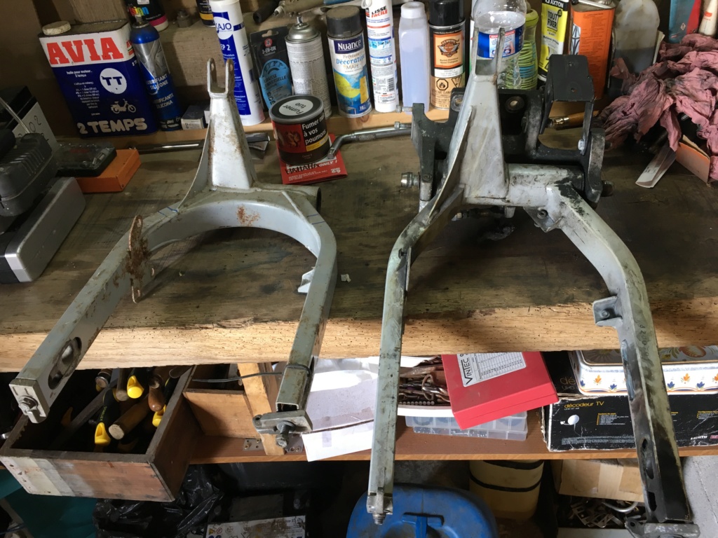

| Il me semble que cette bécane est restée longtemps sur LBC il y a quelques année à un prix très élévé genre 9 ou 10K. Pour le BO, regarde si le rappel a été effectué: A droite premier modèle, à gauche le rappel avec le renfort.  |
Nombre de messages : 6311 Age : 37 Localisation : Montauban (la plus belle région du monde) ;) Ma Buell : B.M.F. / M1 TSUNAMI et un Sushi
 | Sujet: Re: Buell S1 Lightning 97 Odyssey Kolors : l'histoire Dim 3 Mai 2020 - 10:07 | |
| Yes je confirme Tom23  10.000e de mémoire, et elle aurait participée à des salons  Bon bah, là, tu as une bonne base à retaper avec amour dans un atelier digne  |
Nombre de messages : 4149 Age : 48 Localisation : la souterraine Ma Buell : m1, m2 , S1 Date d'inscription : 29/01/2008
 | Sujet: Re: Buell S1 Lightning 97 Odyssey Kolors : l'histoire Dim 3 Mai 2020 - 10:30 | |
| yep, elle devait être dans le sud, genre monaco ou quelque chose comme ça, soit disant import US, modèle unique itou itou Alors ma question : pourquoi odissey colors ?, ils ont juste fait la peinture ?, ou tu a une carrosserie en fibre de chez eux ? Réservoir, coque arrière, saute vent ?, plastoc d'origine ou fibre ? |

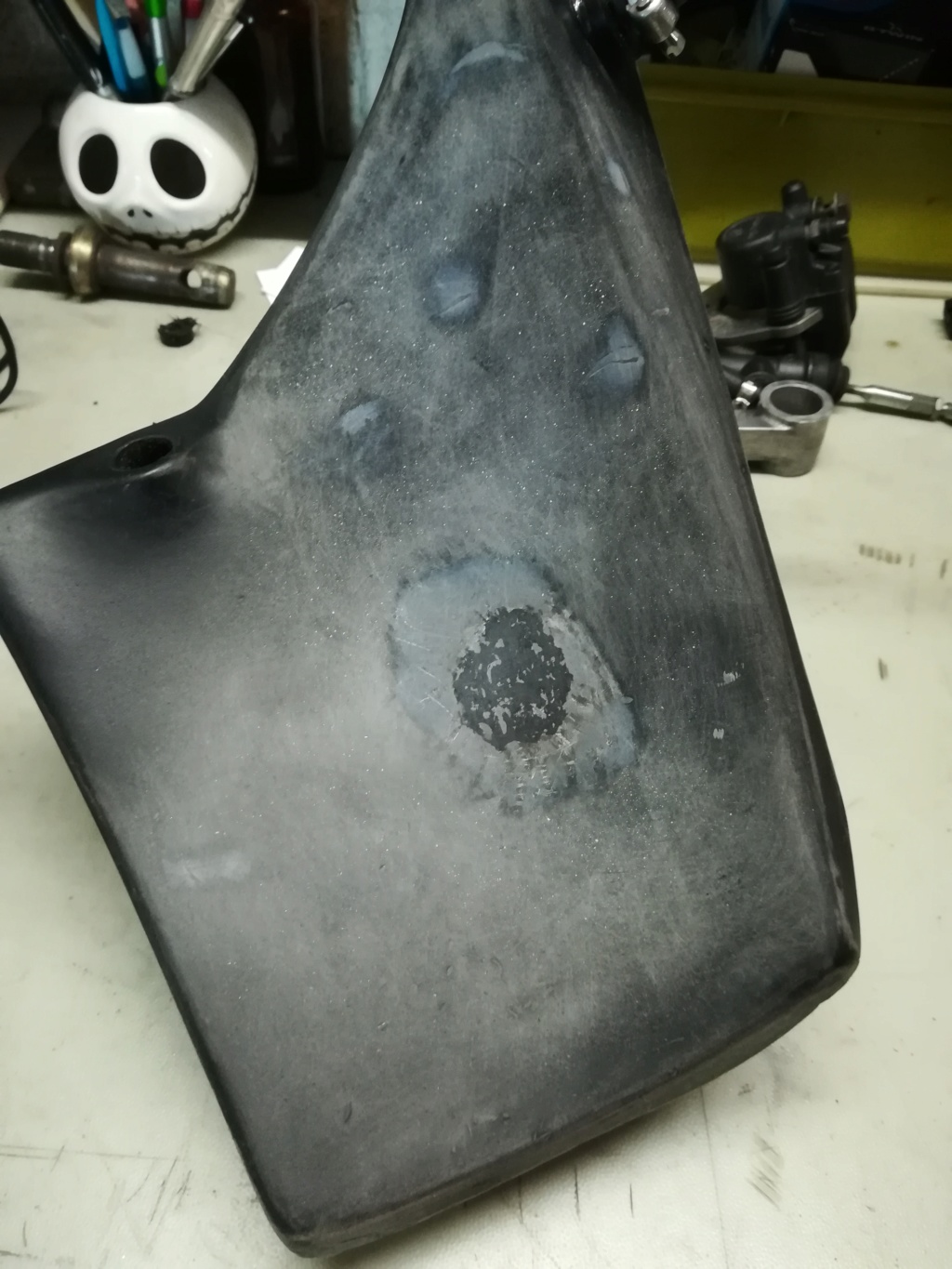

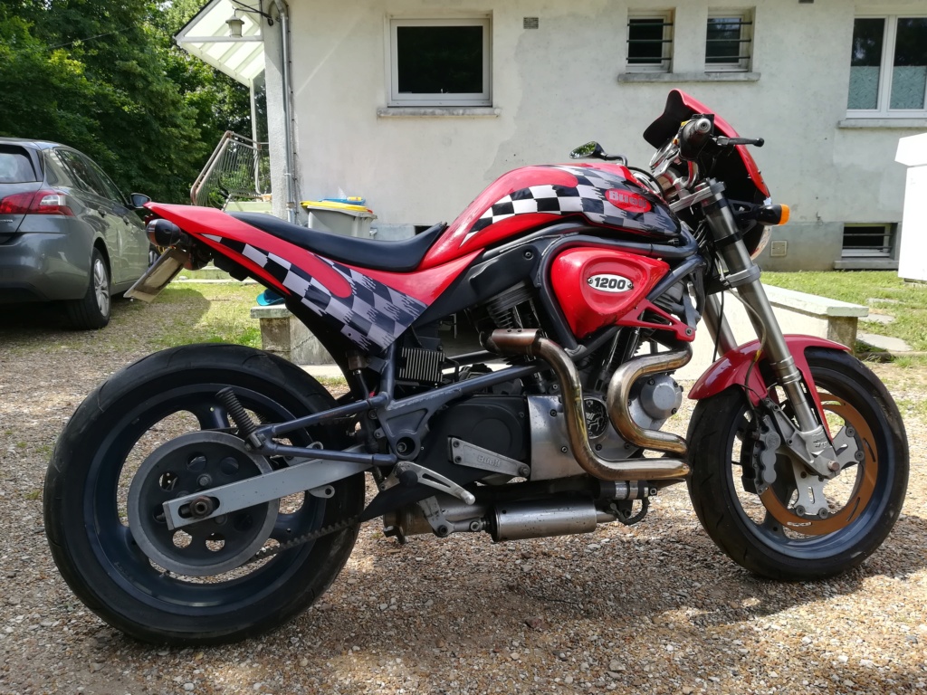

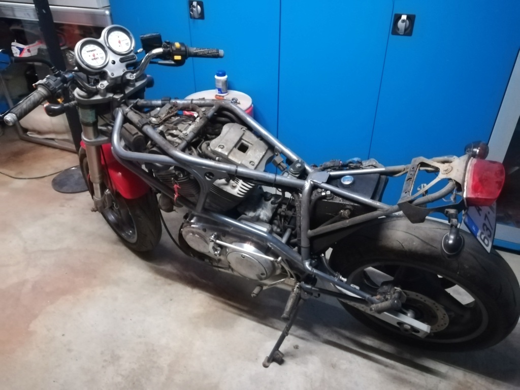

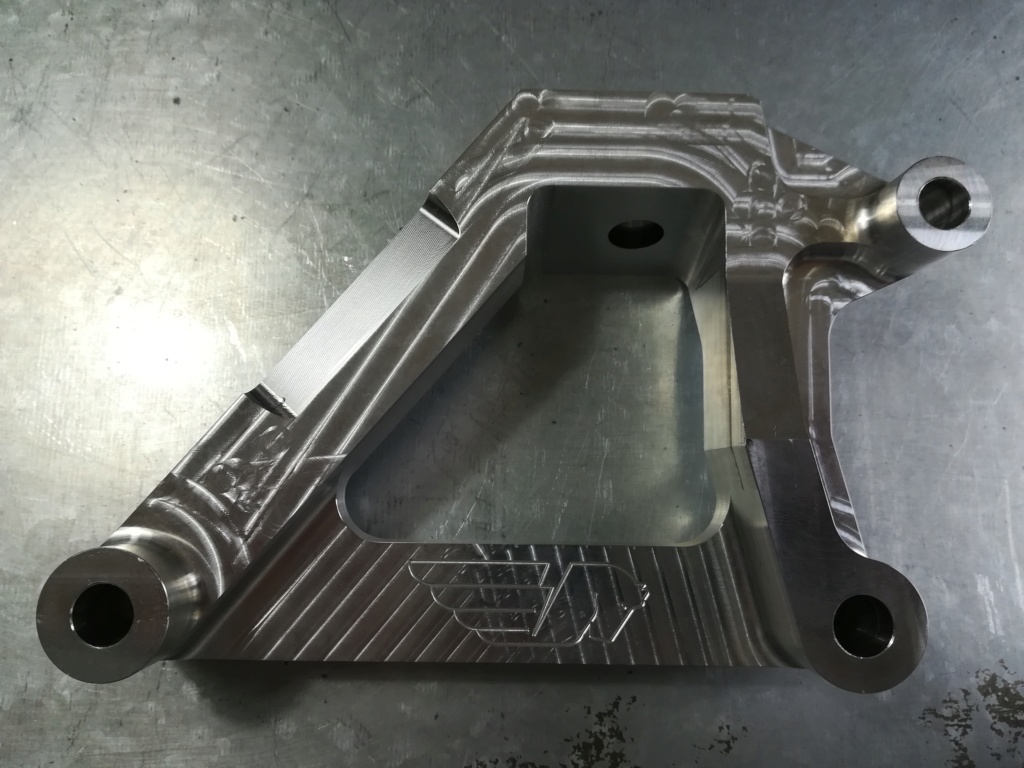

| suite de l'histoire... Début des travaux... Démontage en cours  Mise en place du nouveau BO de X1 et des silent-blocs neufs (qu'est ce que j'ai galéré  , si vous avez l'astuce pour écarter le cadre, je suis preneur pour la prochaine fois  )   Création d'une nouvelle patte de fixation pour cacher un peu cet énorme escargot de Klaxon sur le S1  Avant / Après  Réservoir d'huile qui était percé et qui avait été réparé à l'arrache par l'ancien propriétaire...  Refait par mes soins...   Mise en place du nouveau support moteur  Puis suite à la casse de ce fameux goujon ...  J'ai trouvé un kit Jims sur LBC  sauf que le foret fourni avec ne faisait que caresser ce goujon J'ai testé avec un foret HSS Cobalt 5% puis avec un foret HSS Furius, résultat identique Le seul qui est venu à bout de ce goujon, c'est un foret Carbure (GUHRING)  en 2 minutes le goujon était dehors Ensuite Cédric de TM m'a vendu le kit de Tarauds qui va bien (j'avais déjà le tourne à gauche)  Et donc voilà ma culasse avec des goujons tout neuf  Puis changement du ppàh en mousse (grâce à l'outil qui va bien prêté généreusement par Tom23  )  La distri est en place  A gauche, l'ancien pignon, au centre, le nouveau et à droite celui du XB9 à 13 000 kms  Le petit nouveau en place  Sauf que là encore, rien ne se passe comme prévu au remontage ... Les deux filetages entourés sont foirés   Et je suis du coup dans l'attente que Big Jack réceptionne mon kit de réparation Volkel 1/4 UNC  Entre temps elle a eu le droit à quelques babioles... un nouvel amorto TM   un feu arrière à Led et des clignos Tri-fonction Kellermann  A suivre... |

| Juste pour l'histoire : le disque à 6 points fait effectivement l'objet d'un rappel de sécurité, mais il consiste à remplacer les entretoises clipsées par des entretoises vissées (voir https://cdn.shopify.com/s/files/1/1713/7809/files/Buell_Recall_B013.pdf ) Après, c'est vrai que beaucoup de conce$ ont préféré simplement le remplacer par le 9 points des TUB plus récentes, certainement par économie de main d’œuvre. |

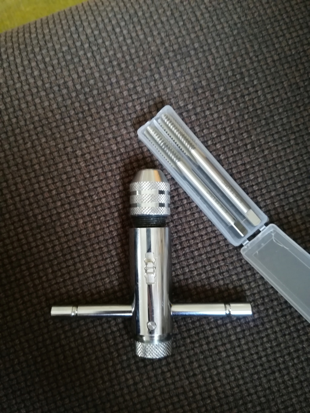

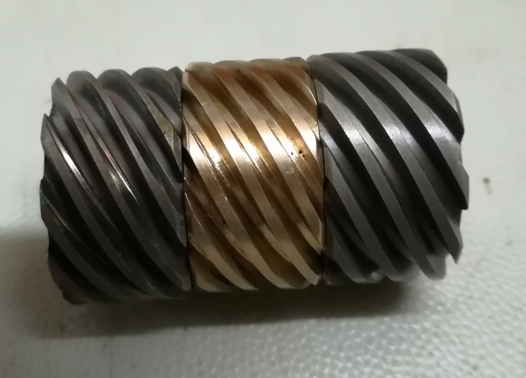

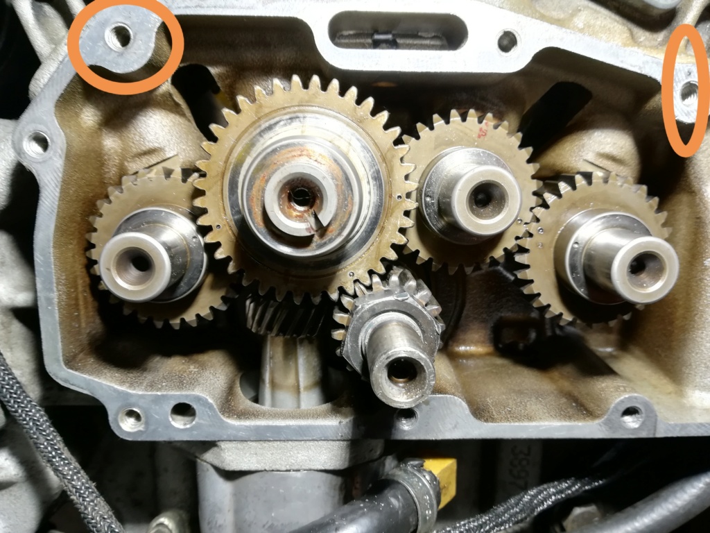

| Suite de l'histoire... Je m'impressionne moi-même... Mais grâce au kit de réparation de filetage V-coil 1/4 unc  Voici des inserts tout neufs mis en place avec Loctite rouge   |

| Joli travail! C'est le kit que t'a vendu Cédric si j'ai suivi? Les teubs, c'est vraiment de la merde |

- Joli travail! C'est le kit que t'a vendu Cédric si j'ai suivi?
Les teubs, c'est vraiment de la merde Non j'ai chopé ce kit de réparation chez Big Jack. Cedric m'a vendu le kit de réparation de goujon de collecteur cassé |
