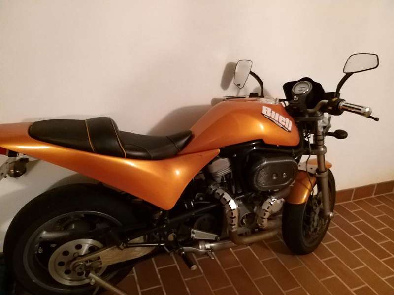

Bonjour à tous,
Je me présente : Paul 25 ans, ingénieur en calibration moteur, passionné de motos, bateaux, voitures. Tant que ca tourne au SP98 et que ca chante ca me vas haha  Twisted Evil
Je viens de l’ile de France mais je vis maintenant en Autriche !
3 ans de permis moto, une CB 500 que j’ai vendu en quittant la France il y 2 mois et me voilà maintenant à la recherche de la remplaçante  Very Happy
La Buell M2 me plait beaucoup, j’adore le design et surtout le moteur qui a l’air dingue !
Comme elle sont rares je n'y pensais pas trop ici (très petit marché) et miracle Il y en a une à vendre près de chez moi depuis 1 semaine !
Du coup j'ai contacté le gas et je dois la voir la semaine prochaine !!
J’aurai aimé avoir quelques conseils de connaisseurs, j'ai pas envi de me faire avoir et de déposer le moteur avant la fin de la belle saison xD
Voila la belle :
Une première Buell en Autriche?  503_1910
Une première Buell en Autriche?  503_1010
Une première Buell en Autriche?  503_8510
Description de l’annonce (la partie intéréssante) :
(edit):
année: mars 1997
km : 41 000
prix: 3000€
Quelques pièces remplacées par du carbone.
Pièces d’origine disponibles.
Tous les rappels ont été effectués et le pignon de la pompe à huile a également été échangé.
Roulement de la tête de direction et du palier de l'amortisseur échangé il y a 2000 km.
Selle confort,
Peinture laquée orange perlée
Pneus à remplacer.
mes petites questions:
Est-ce qu’il y a des millésimes meilleurs que d’autre ? (ps: je veux du carbu xD)
Est-ce que la peinture (la couleur) est d’origine ?
-> perso Je voudrais remettre la moto d’origine au global (à part les freins ou autre radiateur d'huile) et surtout changer ce phare rectangulaire.
Que pensez-vous du prix ?
Que dois-je inspecter en priorité en plus du classique ?
comment savoir si le moteur n'a pas pris une grosse surchauffe qui aurait pu l'endommager?
Ps : je suis pas un champion mais je bricole pas mal donc la mécanique me fait pas peur tant que cela devient pas un gouffre financier…
Voili voilou merci d'avance pour vos conseils Smile

Willkommen cheers
Manque aussi l'année.
Sinon la couleur n'est pas d'origine, ni le phare, le disque, les rétros, la selle, le pare chaleur, les poignées, le filtre à air, et le saute vent.
Mais c'est pas grave. flower

Gruss Gott Bruno Smile
okay, disque je pense que c'est plustot une bonne nouvelle vu ce qui se dit sur les disques d'origine:
pare - chaleur tu parles des pieces qui sont sur certains points de la ligne d'échappement?

Oui @Bruno parle bien du couvre collecteur.
Du coup, un p'tit coup d'oeil dessous pour voir s'il sert de cache misère.
Ça ressemble bien à un m2 mk1 à carbu Wink 1997/98 (culasse grise avec petites soupapes)
Je rajoute que le bras oscillant n'est pas d'origine mais c'est un BO d'x1

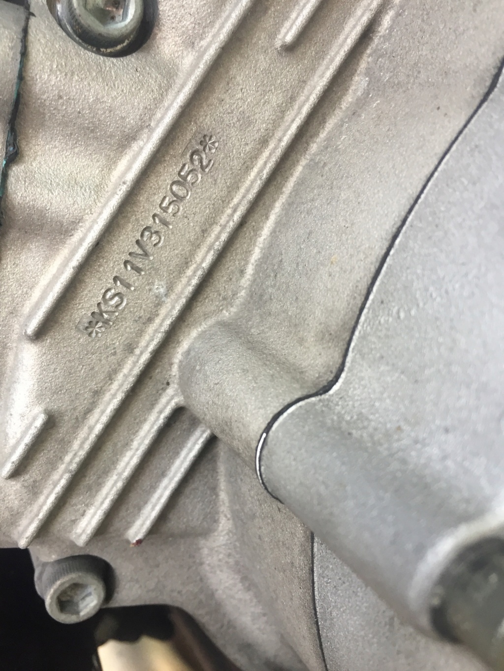

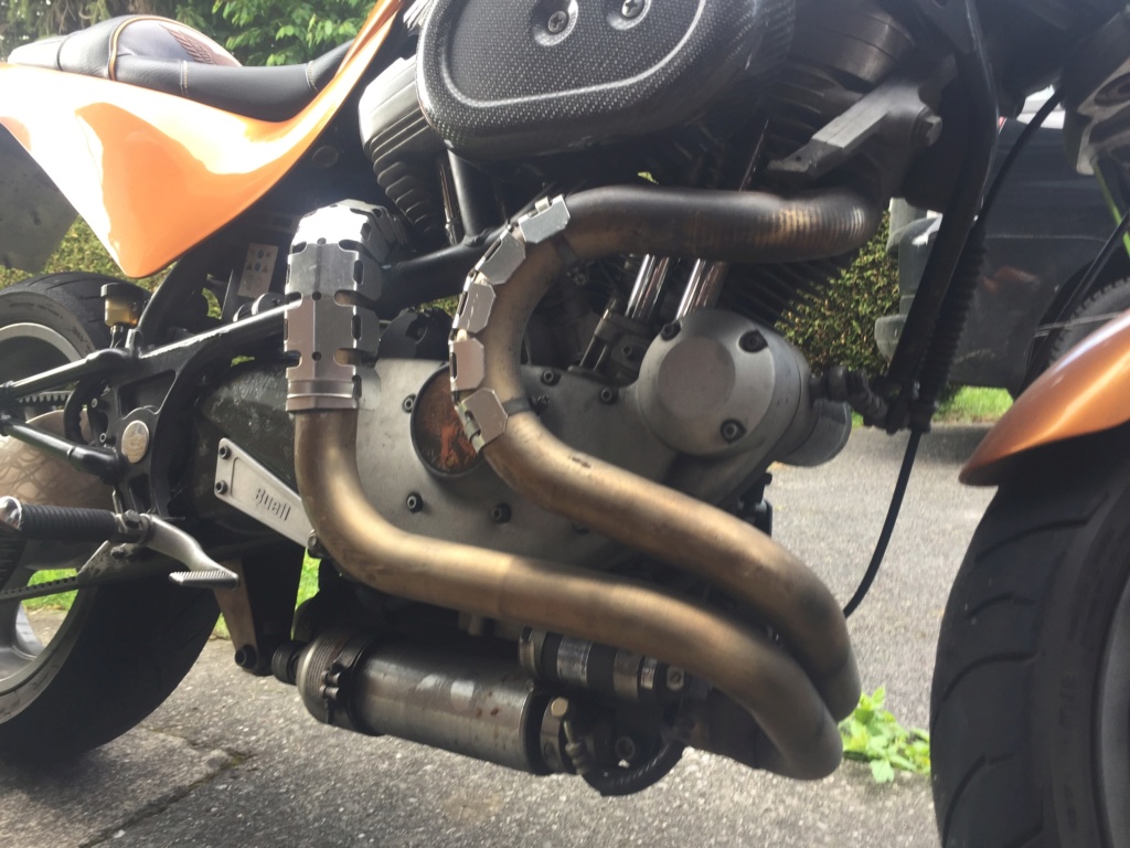

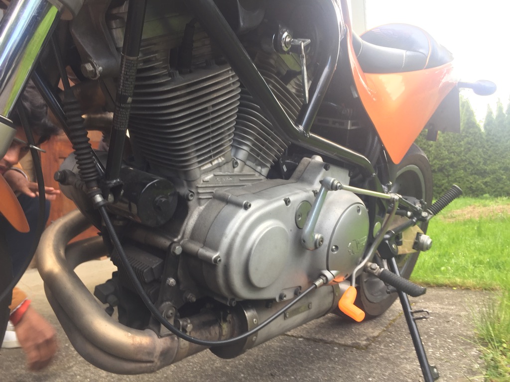

Ca y est j’ai vu la bête  Very Happy ,
J’ai fait un petit essai et franchement c’est cool Smile
Alors il y a du bon et du moins bon forcement
Le bon :
Le gas possède la moto depuis 2001, il l’a toujours entretenu comme il faut.
-Pignon de pompe à huile OK
-Amortisseur changé en garantie par Buell (pas de trace d’huile)
-Installation d’un capteur de température sur le cylindre arrière qui limite la puissance si elle chauffe trop.
-Le haut moteur est propre (c’est un peu gras en bas mais ça m’a pas choqué)
-Le frein avant est une option d’origine selon lui
-La moto est équipée de l’échappement sport d’origine qui lui autorise à casser les oreilles à tout le monde haha (98dB)
-Pas de rouille alarmante, la moto est saine.
-Les roulements sont bon
-Elle a bien démarré, elle tient le ralentis dès qu’elle est un minimum chaude etc..
-Il a le manuel technique pour la bricoler
Le moins bon :
-Il n’a aucune pièce à part celles sur la moto
-La peinture cloque de partout et est à refaire (couleur d’origine noir),
-La queue de la moto à fissuré en un point (voir photo après)
-Globalement les pièces qu’il a changées sont surtout dues à une chute :
-feu avant, clignotant etc
-les par-chaleurs cachent un peu la misère sur les collecteurs d’échappement qui ont touché
-le gas avait l'air de bien attaquer mdr, cale pied frotté, quelques que petites histoires mais ca me gène pas xD
-J’ai pas mal galéré à trouver le point mort, le témoin Neutre à des faux contacts.
La moto a besoin d’une grosse révision :
-> Tous les fluides, pneus, graissage, carbu, petits défauts par-ci par-là, un peu d’électricité à refaire (faux contact phare également).
La courroie est d’origine … c’est grave docteur ??
-sinon j’ai trouvé que le moteur résonne beaucoup d’un point de vue vibratoire lorsque l’on met des petits coups de gaz, ex :  ralentis -> 1500 / 2000 tr/min c’est comme un tremblement de terre (lol)
-> est-ce que c’est normal ?
Enfin, le proprio dit que son prix n’est pas négociable !
Voila qu’en pensez vous :
Moi j’ai bien aimé la moto, après faut faire la part en passion et raison aussi haha
Peinture à refaire, aucune pièce d’origine (enfin surtout le feu avant avant qu’il serait introuvable selon lui)
Il dit aussi que beaucoup de pièces non buell ne supportent pas les vibrations du moteur (feu à led, miroirs  etc…) et qu’il faut coller toutes les vis (frein-filé ou autre).
Je pense que si je la prends c’est clairement pour la gardé longtemps et rouler cet été avant de me dire que je vais tous démonter haha,
Quelqu’un d’autre doit venir la voir le weekend pro sans aucune certitude évidement, donc j’ai une petite semaine devant moi.
donc 3000€ ca les vaut à votre avis?
