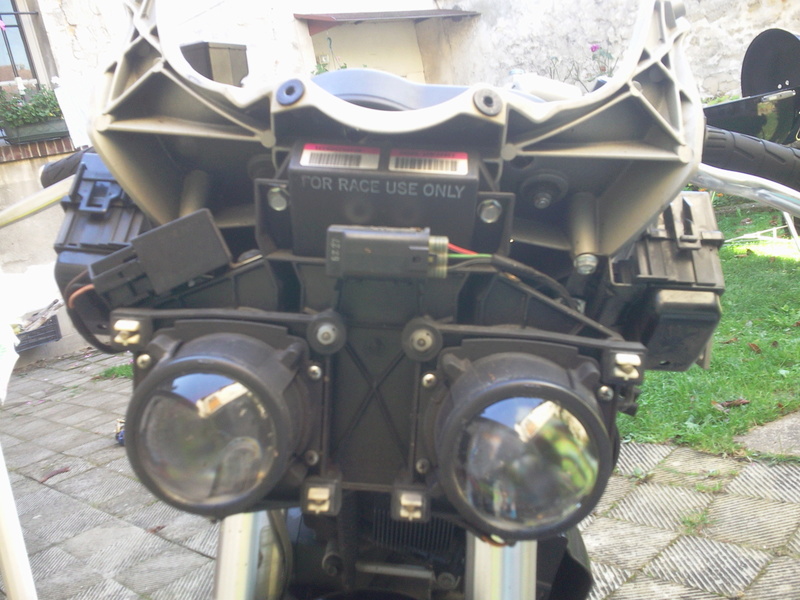

| Bonjouar à tous, Voila, une 12R de plus ... Alors ma configuration : filtre K&N, ECU race, pot Jardine avec ?chicane? Arrivée dans le chenil :  Après le premier weekend, retour de nuit  dans le noir donc ...  Oui... J'ai tout démonté pour voir les cuvelage et me rendre compte que ...  C'était une ampoule grillée ...Mais vexé, donc ... A poils!  filtre un poils crapoteux donc ....  3 semaines de roulage , 1er bilan du rodage (pilote) - bande son bien sympa , mais la rondelle alu du jardine ... Honnêtement ?  Elle ne sert à rien ? -Goooooooood vibration , sa vit à L’arrêt ... C'est beau, à rouler, on les sent moins qu'on ne les voit, je trouve.. - Enclume que je suis , j'ai la sale manie d'utiliser le frein arrière pour me sortir de la m..rde corriger légèrement ma trajectoire. Mais sur mon sopwitch comme sur vos Bubulles, c'est de l'option  (vais peut être contacter qui vous savez pour du brembo moé ) - Sinon je n ai pas encore le mode d'emploi du frein moteur en virage, mais quand sa sera le cas !!! -j ai un horrible trou entre 2950 et 3000tr/mn , dans ces eaux là ... Genre hop on coupe l'allumage et naaaa c'était une blague je repars ... surtout à froid , après de toute façon j' évite de passé en dessous 3000 ... -je me suis inscrit pour une greffe de tendon à la main gauche ... Au début sa me faisait rire les potes qui me disaient houla dure l embrayage, mais après 3jours de roulage , j'ai ... craquer .. trahi ... Hop easy clutch !!! Mais c est limite mou  (jamais content) - petit sondage, pour les Mâles du forum ... depuis que vous avez une Buell ... avez vous pu tout de même vous reproduire ? Faut-il que je mette en banque pendant qu'il est encore temps ? Entre la chaleur du cylindre arr. , le frein périmétrique, le frein moteur ... Je crains pour la descendance que je n'aurai jamais .... - consommation !! je tourne entre 5,1 et 5,5 l/100km ( oui, je me traine un peu la nouille  pilote en rodage  ) Conclusion : Heureux

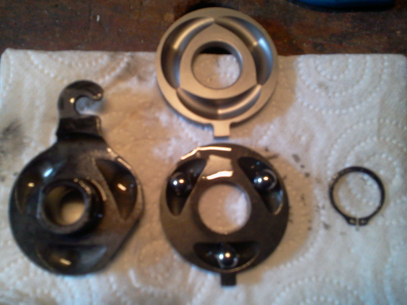

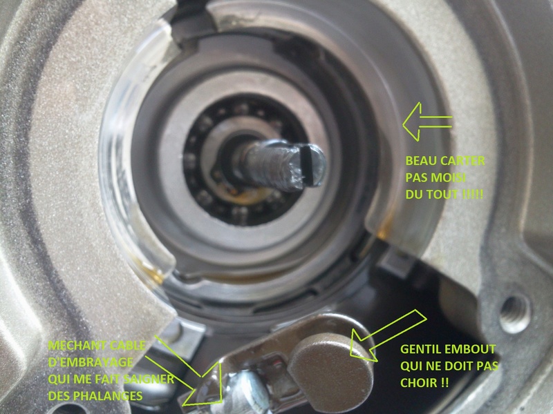

| PS : easy clutch / Muller power clutch Dans mon message précédent, je parlais de la dureté de l'embrayage, n'en ayez pas honte ! J'ai des mains d'artiste MOI, bande de bucherons ! Donc j'ai commandé aux gentils Bikers de ACAB (Vas-y, gentil poilu):  Commandé vendredi matin, livré lundi matin ! Avé la sucette ( ils doivent penser à un manque de glucide, un mec qui n'arrive plus à débrayer, dure...) Donc nous plaçâmes tout d'abord la moto droite et hop, attaquumes par les 3 vis T27  Tadaaa, ressort avé petit cul hexagonal et crème de graisse aux huiles essentiels, hop nous le mettâmes de coté  ensuite ptiti tournevis plat, nous dévissons (dans le sens des aiguilles d'une montre )  ce qui nous permet de récupérer le récepteur (?), je n ai pas desserrer le câble, ni retirer l'attache, j'ai prier Cthulhu  pour qu'il ne tombe pas au fond et reste sagement en dehors :  oOOOHHHhhhh, nous nous demerdâmes pour retirer le minuscule cerflex (pince passée à la lime à métaux )  Voila, en haut pour les tapettes personnes sensibles. En bas pour les rustres l'origine :  Une noix de votre meilleur graisse  dans le nouveau support pour maintenir les billes en place et on remonte tout soigneusement ! pour le serrage de la vis filetée, à fond , moins un quart de tour ( merci Remy  ) Puis l'appoint d'huile tant que c'est ouvert ... C'est comme nous ! Il faut que les dents du fond baignent !!! Et maintenant tout les Kro-magnons qui vous verront débrayer à 2 doigts vous respecteront, voir vous paieront une bière, BORD.L ! |

| @R2OD2: Même configuration jusqu'au bout des filaments, j avais tout démonté pour voir leur état (nickel) et j'ai remonté des philips en laissant le pti cache ombre chinoise de croisement. L'allumage des 2 feux à déjà été préparer par le précédent proprio. J'ai laissé la "chicane" , pour prouver aux autorités que je fais tout mon possible pour la quiétude des riverains  qui ont de suite remarqué que j'avais une nouvelle meule ...Moi qui suis si discret d'habitude Ce soir ,étant donné que mon Cache PSB est découpé très artistiquement j'ai passé le pignon au papier et à la peinture ... Perso, le Chanel Rouge Fatal je trouvais que sa allait bien ... Mais parait que c'était confiture pour  ..  Il faudrait que je me mette sérieusement à la basse pour muscler mon jeu ! Sure que MR Trujillo n'a pas de souci à broyer un embrayage HD Question : Les XBR goutent-elles la joie de la prise accessoire dans la tête de fourche ? Je n'ai rien vu de ressemblant sur la mienne.. se serait pour y coller une prise au guidon (gps ou téléfon )
