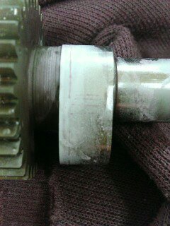

- Silent bloc avant complètement HS, le caoutchouc est coupé de bas en haut
- La cloche d'embrayage n'a plus de cannelure. J'ai trouvé bizarre que la poulie de sortie de boite tournait en dévissant le primaire alors que celui-ci était bloquéNo .  Voilà déjà le problème de boite qui progresse.  La cloche et l'arbre de boite sont HS
XB12Ss 2008 50 000KM Démontage complet. MAJ p1 2013-123XB12Ss 2008 50 000KM Démontage complet. MAJ p1 2013-124XB12Ss 2008 50 000KM Démontage complet. MAJ p1 2013-125

Couiq,
c'est quand même bizarre cette affaire.
Ta boite est propre, pourtant j'étais présent lors de la salade..
Ne serait ce pas simplement les cannelures de la couronne d' embrayage qui ont mis le bordel ?
Nombre de messages : 3316
Localisation : Evreux (27)
Ma Buell : XB12SS 2008
M2 cyclone 2001
XB12Ss 2008 50 000KM Démontage complet. MAJ p1 Empty
MessageSujet: Re: XB12Ss 2008 50 000KM Démontage complet. MAJ p1   XB12Ss 2008 50 000KM Démontage complet. MAJ p1 EmptyDim 27 Avr 2014 - 11:37
si c est bien les canelures cloche d embrayage/arbre de boite qui foutaient la merde
Nombre de messages : 2343
Age : 113
Ma Buell : XB 12 SSX
MessageSujet: Re: XB12Ss 2008 50 000KM Démontage complet. MAJ p1   XB12Ss 2008 50 000KM Démontage complet. MAJ p1 EmptyDim 27 Avr 2014 - 12:16
Donc t'as un arbre et une cloche dans le sac..
Qu'est ce qui peut faire un bordel pareil ?
M2 cyclone 2001
MessageSujet: Re: XB12Ss 2008 50 000KM Démontage complet. MAJ p1   XB12Ss 2008 50 000KM Démontage complet. MAJ p1 EmptyDim 27 Avr 2014 - 13:08
des materiaux de merde qui prennent du jeu et finissent en salade.
