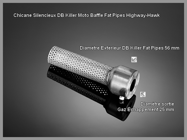

J'ai commandé cela:
recharger un "silencieux" - Page 3 65-81310
Comme sur le D&D, il est impossible de démonter le coude de sortie des gaz (monobloc soudé et montage a la presse en usine, voir plus haut dans ce poste).
Je vais passer par l'avant de la cartouche. Pour info, le diamètre interne "entrée et sortie" de la cartouche et de 60mm.
j'ai deux cas possible:
1- je monte a l'envers et fixe le killer juste a l'entré de la cartouche, c-a-d la sortie 25mm devient une entrée, il est aussi possible d'agrandir le diamètre de cette nouvelle entrée de 25mm.
2- je monte dans le sens normal et fixe le killer au fond de la cartouche en passent par l'entré du silencieux puis je pousse bien au fond.
Que pensez-vous du cas 1, avec le killer en montage inversé et en début de cartouche. ?
je compte le monter; sans laine au départ puis avec de la laine, histoire de faire un comparatif au niveau bruit et comportement de mon X1.
Merci pour vos retours...

Bonsoir a tous,
Voici comment rendre votre D&D moins bruyant...   scratch
Suite a l'achat du Db killer juste mentionné ci-dessus, j'ai fait des tests.
Le mieux pour avoir une baisse importante du bruit et obtenir un son plus sourd et feutré donc moins agressif.
J'ai retiré la rondelle de sortie qui offre un exhauste de 25mm sur le Db killer afin d'obtenir un diamètre de sortie final de 56mm avec en amont au niveau du tube perforer un diamètre de 38mm.
J'ai mis de la laine de roche céramique autour du tube perforer.
Sur le diamètre le plus grand (56mm), j'ai utilisé du stock aluminium que j'ai entouré afin d'obtenir un diamètre de 60mm - quelques centième.
j'ai rentré le Db killer par l'avant du D&D et poussé jusqu'au fond de celui-ci.
Pas de fixation particulière comme la sortie de la cartouche est courbe le killer ne peut plus bougé.
Croyez moi, cela change au niveau sonore et me soulage les oreilles.  cheers
