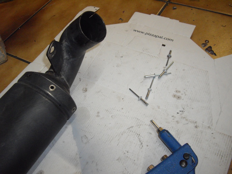

Arrow préparation et rivetage de la partie avant
- poncer les anciennes marques de rivet
- enmancher la partie avant dans le bon sens lol!
- mettre en place les rivets: conseil, riveter à chaque fois un rivet opposé au précédent
- récupérer TOUTES vos tiges
- si vous loupez un rivet, pas grave c'est ouvert de l'autre côté Razz

Arrow rivetage du cul geek
- toujours la petite éponge à poncer pour nettoyer
- enmancher le cul scratch Laughing le maillet peu s'avérer très utile What a Face DAYTO' elle est pour toi celle-là recharger un "silencieux" 506615
- rivetage, ATTENTION ne vous louper pas, sinon faudra réouvrir et recommancer Suspect
- récupérer toutes vos tiges Exclamation Exclamation

petit retour d'expérience recharger un "silencieux" 506615
après 15 Mkm:
j'ai un bruit de feraille quand je secous la moto Suspect
je dépose donc le cul du pot:
- il me manque 2 rivets (un devant, un derrière)
- le tube perforé s'est dessoudé et se promène librement dans le pot Laughing
- plus une trace de laine Shocked
- plus de trace non-plus de ma chicane d'ailleurs Laughing
bilan, aux vacances de toussaint:
- dépose de la ligne
- ressoudage du tube
- rechargement avec de la laine de chez daffy "off road" à 8€ le morceau Sleep ça ressemble à un orreillet à enrouler autour du fameux tube
- pose de rivet POP inox avec achat d'une pince de qualité Twisted Evil
- confection d'une nouvelle chicane geek
- re-voilage noir mat 900°C de l'ensemble de la ligne Cool
--> après ça, ça devrait aller mieux avec mon voisinage recharger un "silencieux" 506615

Arrow la recharge: http://www.dafy-moto.com/divers-accessoires-dafy-moto/recharge-silencieux.html
Arrow il FAUT une pince à rivet à 2 mains pour la pose de rivet inox
mieux vaut la trouver car c'est assez chère Neutral
peut-être faire l'essai avec une riveteuse électrique Rolling Eyes
