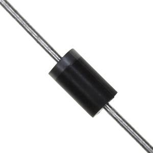

Tu peux aussi monter une simple diode à 40cts, comme dans les vieilles africatwinn, il suffit qu'elle ait ces valeurs : 400v/3A
[rech] une adresse pour diodes ignition X1 Diode-standard-vishay-uf5404-e354-do-201ad-400-v-3-a-1-pcs
chez Conrad, fournisseur matos électronique

Merci pour ta réponse.
Si je pige bien, avec cet autre type de diode sur la photo, je dois plier les 2 bornes..
Y'a un sens d'insertion du coup, comme le modèle d'origine ?

si, si les diodes ont un sens, c'est même leur utilité première : ne laisser passer le courant que dans une direction.
t'as le bon sens sur le dessin, avec le trait sur la diode du côté où pointe la flèche du symbole
