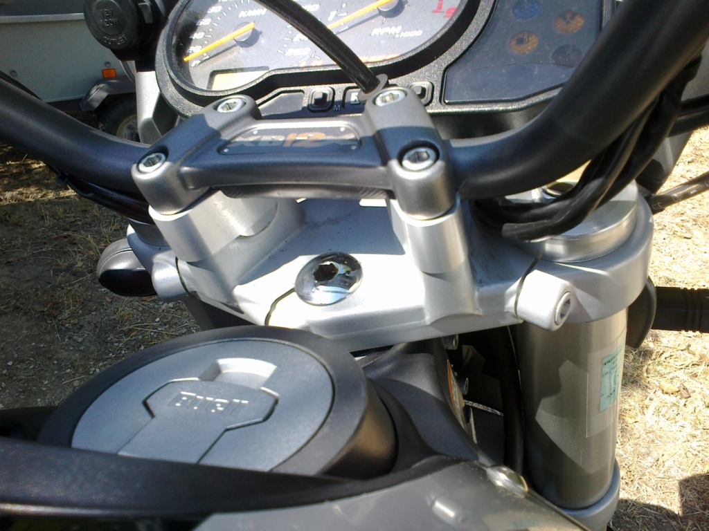

| AH OUI Tres interessant je n'avais pas saisi que les pontets rehausseur etaient utilisables sur le X1 du fait que les fixations sont désaxées (distance entre les vis haute et basse differentes sur le T. Du coup effectivement cela peut être satisfaisant sans reprendre le cablage. AS tu un lien ou une adresse d'achat de ces pontets STP car ceux que j'ai vu je n'ai aucune cotation des entraxes de rehausse pour s'assurer que cela se monte STP?.Normalement j'ai ajouté une photo du T superieur: |
Nombre de messages : 865 Age : 61 Localisation : Genève & Huay Yai Ma Buell : XB12Ss & Softail Deluxe Date d'inscription : 11/11/2009
| Sujet: Re: rehausse guidon Jeu 13 Aoû 2020 - 10:33 | |
| T'en trouves partout sur le net mais avant d'en commander un, il conviendra déjà de t'assurer du diamètre de ton guidon et voir comment se présentent les encoches. https://avdb-moto.fr/shop/fr/rehausses-pontets-universels/643-paire-de-rehausseurs-de-guidon-universel-22-mm.html |
| Sujet: Re: rehausse guidon Jeu 13 Aoû 2020 - 11:10 | |
| Le fait est qu'aucun réhausseur pour XB n'est mentionné compatible avec les tubes sur le net. Donc prudence …
Nombre de messages : 3027 Age : 35 Localisation : Bordeaux Ma Buell : X1, X1 Cafra et M2 Date d'inscription : 06/09/2006
| Sujet: Re: rehausse guidon Jeu 13 Aoû 2020 - 19:00 | |
| - tilakach a écrit:
- Le fait est qu'aucun réhausseur pour XB n'est mentionné compatible avec les tubes sur le net. Donc prudence …
C'est les mêmes. J'ai un pontet de S3 sur mon X1, avant j'en avais un de XB12Stt, Youkinette en a un de Sportster |
arnaud1974
Nombre de messages : 15 Localisation : Essonne Ma Buell : X1 1999 Date d'inscription : 26/05/2019
| Sujet: Re: rehausse guidon Jeu 13 Aoû 2020 - 22:50 | |
| Les vis ont un pas us 1/4 de pouce il faut donc commander des pontets et des vis us.j'envisage de prendre des rehausses de 35mm. |
