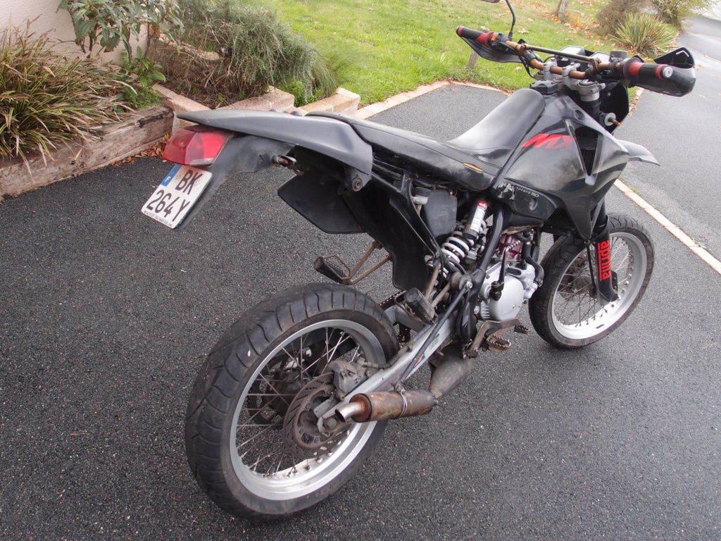

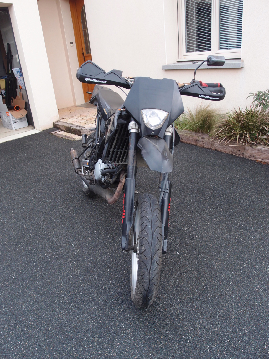

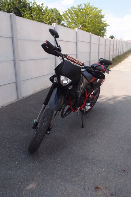

En tout cas elle est finie, elle roule. mais elle roule pas terrible car si elle est bien à 45/50 en plat, quand elle voit une côte elle a peut et si la côte est un peu raide, ça peut finir à 30 km/h.
Bon les photos quand même .
AVANT :
Aprilia MX 50 =>fini Pb042011
Aprilia MX 50 =>fini Pb042012
Aprilia MX 50 =>fini Pb042010
APRES :
Aprilia MX 50 =>fini P7142210
Aprilia MX 50 =>fini P7142212
Aprilia MX 50 =>fini P7142211
