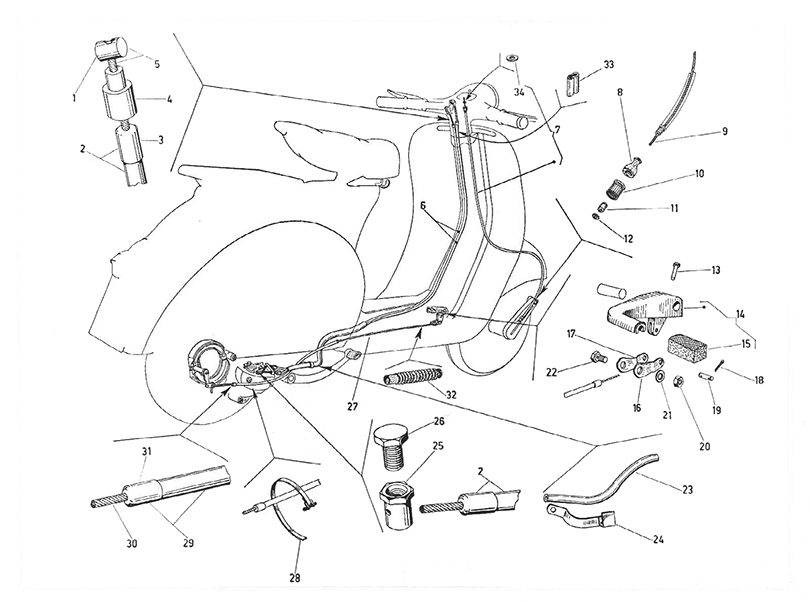

ce que j'aimerais bien c'est un câble d'embrayage sur mesure, sans le réglage mal foutu / mal placé sur les XB mais avec une molette sur la poignée, comme les japonaises, fini les emmerdes et bonjour la practicité  regarde chez VENHILL, il font des kits pour monter tes câbles tout seul comme un grand. Je l'ai fais pour les câbles d'accélérateurs et c'est hyper simple. Ils ont aussi du câble pour embrayage. Tu as juste à trouver le filetage qui va dans le primaire et c'est parti. |
Nombre de messages : 31480 Age : 51 Localisation : bout du lac de G'nèv' Ma Buell : XB12S 04
![[XB] - Gaine du câble d'embrayage fondue Empty](https://2img.net/i/empty.gif) | Sujet: Re: [XB] - Gaine du câble d'embrayage fondue Jeu 13 Juin 2019 - 12:34 | |
| ![[XB] - Gaine du câble d'embrayage fondue M04T23](https://www.emporiodelloscooter.com/esplosi/M04/M04T23.jpg) pièce 32 sur les vespa https://www.emporiodelloscooter.com/catalogue-general-soufflet-caoutchouc-cable-frein-arriere.3.35.74.gp.2071.uw |
