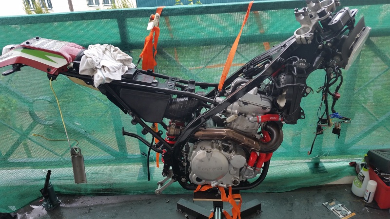

| donc, un peu de news. Je me suis fabriqué une clef en sacrifiant sur l’autel de la mécanique une clef de 32.... j'ai donc fini le moteur. Ensuite, j'ai remonté le cadre a la maison, sur le balcon.. oui, je suis au 2ème ! mise a poil complète de celui ci pour nettoyage, et aussi pour vérification... (chose qui s’avérera biiiien utile...): ensuite, remontage : demain, je le redescend au parking, et je monte la fourche et le bras oscillant sur le balcon pour leur refaire une beauté/santé... le cadre était cassé, obligation de lui faire des petites soudures... pas des endroit bien important, mais bon.. ensuite, retouche de peinture. Pour le faisceau électrique, il y avait pas mal de fil coupé et réparé en les tortillant, juste isolés avec du scotch.... bref, soudure a l'étain, et isolation a la gaine thermo... |

| Oui pense à la redescendre, sinon tu monte pièce par pièce et tu te retrouve avec une moto complète sur ton balcon...au 2eme étage |

| ouaip, se serait con, car avec la fourche et le bras oscillant, elle ne passera pas dans l’ascenseur ! |

| Travail de fou!! Chapeau bas l'ami |

| merki ! aujourd'hui, elle retourne au parking... mais c’est les roues qui montent !

| Faudra me montrer ça une fois terminée |

Là, je viens de comprendre un truc...la clé de 32 sert à bloquer la "cloche" et permet de dévisser la vis au centre...du coup, je me dit que t'aurai p't'être réussi à bloquer la cloche avec une clé à filtre à huile
j'ai aussi essayé, ca glisse a un moment ou un autre. pour le sortir, j'ai du le remettre le bloc dans dans le cadre et prendre appuis avec la clef de 32 sur le cale pied avant avec madame a califourchon sur le cadre pour le maintenir, et mettre une rallonge de 60 cm sur la clef de 19 pour desserrer ce p***** d'écrou... |

| donc, elle est de nouveau dans le parking... mais avant, j'ai changé les roulement de bras oscillant, de roues, fait la vidange de fourche, changé les joints, nettoyé, frotté, gratté, bref, plein de choses.... "kit chaîne changé il y a 6 mois..." mais bien sur... le pignon de sortie de boite est usiné par la chaîne.... elle est certes récente, mais le gars a changé la chaîne, et la couronne. mais pas le pignon. donc, le tout est a changer car tout est maintenant HS... le pignon a bouffé la chaîne, qui a bouffé la couronne... je suis de service demain, donc, je la finie après demain... de plus, le silencieux était mal fixé, et la roue AR (amortisseur trop souple... a mort !!!) venait frotter dessus... je pense aussi que le gars a du faire le con avec la moto... mais bon, avec la révision que je viens de lui faire, ca devrait aller... |
