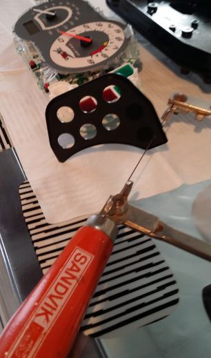

| Voici l'histoire : Trouver le compteur sur la moto puis le démonter : Ensuite, après avoir tout calculé on se lance dans la découpe de précision avec une scie "col de signe" (scie sauteuse, oublier !)
Pour le plaisir des yeux de celui qui a accompli cette tâche, on assemble : Avant ce n'était pas facile, mais maintenant cette étape est un peu plus difficile car il faut "évider" la partie blanche, et proprement... Quand le plus dur est passé, on remonte (Je me souviens encore de la demi-gaule que j'avais) : Puis la partie raccordement des 2 fils de 70mm² Et là, la gloire après quelques heures de sueur froide... Je ne vous cache pas que ceci est du boulot, poser un RTT sera pour réaliser cette tâche... A moins de faire comme dans le tuto plus haut qui pour moi est inconcevable (peut être un brin maniaque )... |

| Effectivement, avec 3 digits on a de la place, par contre pour 4 digits on est au millimètres près... Sinon on deborde sur les autres Leds et le boulot n'est pas propre. Pour le plastique noir a découper je conseil vivement la scie col de signe avec les lames de 1mm... Car le plastique noir est fragile à travailler... Pour le choix j'ai ce model, il y a bleu, rouge, vert ou jaune. |
