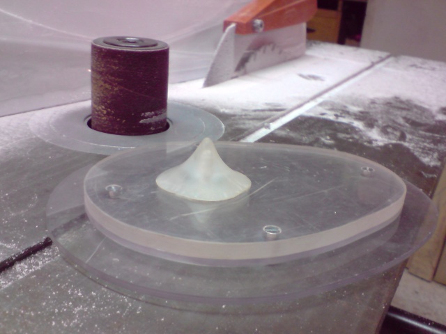

l'idée du cône, c'est pas mal!
Du coup j'ai désosser un vieux truc avec une embase en pléxi/résine (ché pas trop en fait...) , et j'me suis fait un cône [XB] Fast pour les pauvres - Page 8 0080
[XB] Fast pour les pauvres - Page 8 P2503010
Ça marche mieux avec que sans, y'a pas photo,
par contre sa beugle copieux sous le faux réservoir maintenant ! Shocked

Idéalement il faudrait un cône parfait pour répartir équitablement non ? [XB] Fast pour les pauvres - Page 8 506615

il est sympa ton fast mais il est fixé comment sur ton filtre Question
Nicolium
Nicolium
Nombre de messages : 3498
Ma Buell : S1
[XB] Fast pour les pauvres - Page 8 Empty
MessageSujet: Re: [XB] Fast pour les pauvres   [XB] Fast pour les pauvres - Page 8 EmptyMer 8 Avr 2009 - 11:37
le même principe que les autres, avec deux tiges filetées et des écrous papillons...
