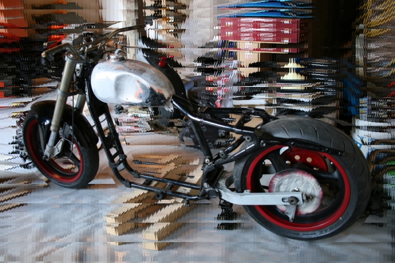

BUELL BOBBER "Mauvaises Nouvelles" - Page 3 Imag0010
Je vien de mettre le moteur dans le cadre (tout seul comme un grand). Mais il n'est pas fixé et comme on peu le constater, il tiens avec des sangles.
BUELL BOBBER "Mauvaises Nouvelles" - Page 3 Imag0011
Ca ressemble a ce que j'imaginai... et vous...? Vous en pensez quoi de cette motobylette..?

le décor un peu psychadélique mais ta moto est génial bien sur on voit pas grand chose mais elle a du potentiel Cool
Nombre de messages : 4266
BUELL BOBBER "Mauvaises Nouvelles" - Page 3 Empty
MessageSujet: Re: BUELL BOBBER "Mauvaises Nouvelles"   BUELL BOBBER "Mauvaises Nouvelles" - Page 3 EmptyMar 8 Avr 2008 - 22:48
tres bon debut cheers

pas mal mais je l'aurais plus vu avec des jantes à rayons

tu conserve la suspension arriere ou tu mets tout en rigide??
sinon ça commence a avoir de la gueule ton histoire Wink

vu comme a été coupé le bras et où il a été placé ça va pas être facile Laughing

Merci a tous, pour vos encouragements. Je ne m'attendai vraiment pas a tout ça.
Vais essayer de vous expliquer quelques unes de mes actions en rapport a ce projet.
Le décor un peu psychédélik :
C'est pour vous épargner le bordel organisé que j'ai mis dans l'atelier Embarassed J'ai 2 mois tout juste pour finir de construire ce projet dont celle d'un pote et j'ai tendance a me sentir peu inventif dans un endroit trop ordonné.
Les jantes a rayon :
C'est vrai que c'est trés jolie et que pour le look old school, y'a pas mieu
Mais ma premiére devise est de faire avec ce que j'ai. Donc, mis a part un don d'une paire de jante a rayon, je garde ces jantes là. Very Happy
Rigide ou suspensions :
suspension, juste pour la selle.
Le cadre quand à lui sera comme toutes mes autres réalisations... rigide . Tellement fun a piloter.
C'est quoi un braset

oups j'avais oublié un espace, ce que je voullais dire c'est que la partie du bras support de l'amortisseur avait été coupé Wink
