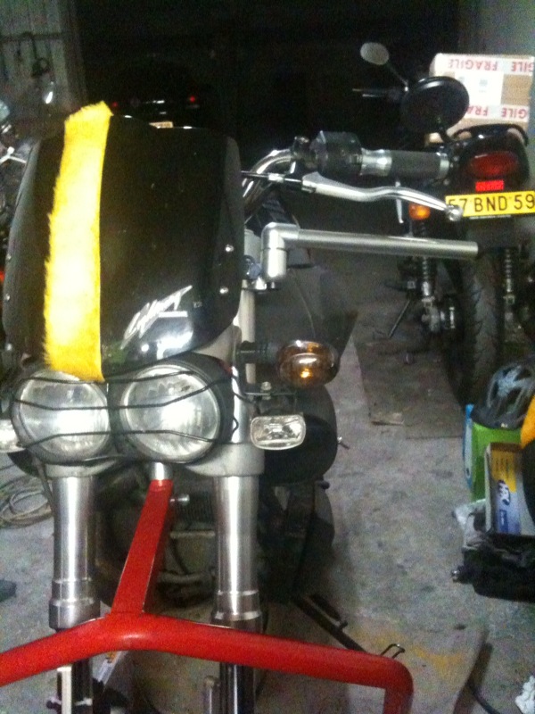

| Ayé j'ai reçu les Tomasilli !! petit début de montage, et bien les bracelet passent !! sans géner la clé ni meme devoir décaller la tete de fourche, impeccable !     il me reste a mettre toutes les commandes sur les bracelets, j'espère que je serais pas emmerdé avec le cable d'embrayage ; et régler plus finement la position des bracelets. Encore Merci Thieu pour l'adresse des bracelets  |

| nickel apparament! beaucoup de demontage? prix? adresse? je me tate pour la mienne aussi... |

| démontage : _ roue avant + étrier pour pouvoir descendre les fourreaux de fourche _ et tous ce qui a sur le guidon adresse, fin de page précédente, sur ebay 150€ livré. je fini le montage ce soir et test ce we  |
