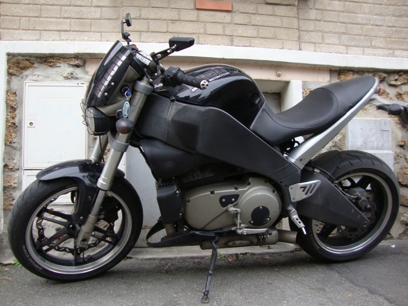

j'ai reçu mes entretoises PMP, du beau matos c'est sur.
là elles sont en peinture, mais je m'occupe après d'en faire des copies à moins de 215 € quand même Razz
le résultat avant ajustement :
Selle relevée! - Page 8 Dsc02615
Selle relevée! - Page 8 Dsc02616

Salut!
Ton banc ou siêge est vraiment superbe.
j ai vue qu il y a beaucoup de question sur ce que moi j appelle les (spacer de sabre) qui augmentent la hauteur du siege.
Je peux vous dire ceci , j en ai fabriqué 2 sortes (aluminium et metal) et les deux models ont tres bien foctionnés et ça meme avec un passager aucun problème a relater.
La plaque d aluminium que j'ai installé pour cacher l'espace vide entre les sabres et le reservoir est collé avec du siliconne. En passant il n'y a aucun problème pour retirer la plaque et le siliconne puisqu'il est sur une surface lisse et polie.
De plus, je confirme que le tout tient très bien même sans avoir une grande surface pour coller le tout. Rien de decollé sur les deux mobilettes (2 xb12s dont la mienne) cela fait 2 saisons déjà.
Seul defaut que je n'arrive pas à expliquer le lien c'est que lors d une promenade avec un passager on ressant plus de vibration sur le bike (pied et mains surtout) c'est tout.

oué franchement ce montage est bien. Que ce soit des plaques, des languettes, ou du taillé dans la masse.
La seule chose que l'on pourrait reprocher c'est que la selle vient frotter sur le cadre au niveaux de 2 pointes encore plus qu'avant, et que la selle pliée, lorsque on remet l'arrière d'origine, et ben y a comme un jeu entre la boite à air et la selle clown
oui les spacers de sabre (cadre) sont en fait appelés :
frame spacers
lift kit
heck lifter kit
heckhöherlegung
Entretoises de cul
