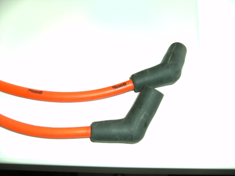

bonjour a tous !
petite question ! est ce c'est une pièce d'origine ou pas ? "rouge ?

Ca ressemble au fils "haute performances" de chez Buell.

on m'a dit que c'etait des serie pro scratch
ca fait quoi de plus ?

Nan, des pro-series Laughing
Meilleures étincelles.

il y a une certaine science du fils HT, vous trouverez des débuts de réponse ici:
http://www.ngkntk.fr/Faisceaux_haute_tension.805.0.html
entre un fils d'origine et un RACE je pense que seule l'isolation change et non l'âme.

A noter que les nologies ont une tresse de masse en plus qu'on visse où on peux sur le moteur .Personnellement je n'ai ressenti aucune différence même au démarrage

les fils de bougies silicone ont une ame dans une matiere synthetique chargée de carbone qui , par rapport au cuivre est plus resistive ( il faut encore additionner la resistance intégrée aux bougies, aux embouts ), ce qui demande a la bobine une tension d'etincelle plus elevée donc une etincelle de meilleure qualité.
De la a dire que le gain est palpable il y a un pas que je ne franchirais pas

le probleme de la composition et qualité d'un cable se pose surtout sur sa longueur, plus il est long et plus le signal electrique vehiculé sera degradé.....c'est vrai pour un signal audio ou video qui se mesure en milivolts ou bien en volts pour des haut parleurs, y'a pas de raison pour que ce ne soit pas le cas pour l'allumage d'un moteur, sauf que 40000 volts sur une distance de 50 centimetres........ scratch
ça doit franchement pas jouer des masses No

dans un fils HT, le conducteur ne pose pas beaucoup de soucis c plutot la qualitée de l'isolant qui est important, sur un allumage de tondeuse, débrousailleuse ou autre truc possédant un allumage "faible", mettez une tresse metalique autout du fils HT, bien sur sans aller jusqu'au bout, et bien au final plus d'étincelle, car la porositée de l'isolant médiocre a laissé échapper la faible puissance de la bobine.
PS: tresse à la masse bien sur.

le fil en lui meme est beaucoup plus mou,
contrairement a ceux qui sont sur ma X1.
