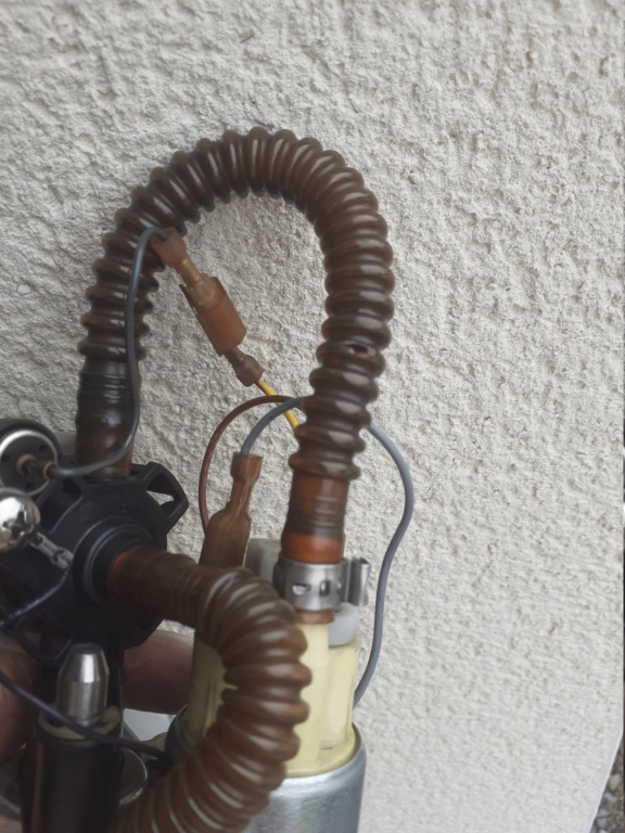

MessageSujet: Re: Panne sur Buell XB12 2008   Panne sur Buell XB12 2008 EmptyMar 6 Juin 2023 - 21:52
Bonsoir à tous,
Il me semble avoir trouvé l'origine du problème..
Démontage de la pompe a essence afin de vérifier et je me retrouve avec une durite trouée.
Merci à tous pour vos messages en tout cas.
Panne sur Buell XB12 2008 20230610

MessageSujet: Re: Panne sur Buell XB12 2008   Panne sur Buell XB12 2008 EmptyMer 7 Juin 2023 - 8:49
Pas banale, comme panne. Croisons les doigts pour que ça résolve ton problème et merci pour le retour Wink
MessageSujet: Re: Panne sur Buell XB12 2008   Panne sur Buell XB12 2008 EmptyMer 7 Juin 2023 - 13:26
Effectivement pas banal, tu nous redis comment ça va après la réparation?

MessageSujet: Re: Panne sur Buell XB12 2008   Panne sur Buell XB12 2008 EmptySam 5 Aoû 2023 - 10:15
Bastunt a écrit:
Bonsoir à tous,
Hello même problème , aprés réparation la moto tourne comme une horloge
