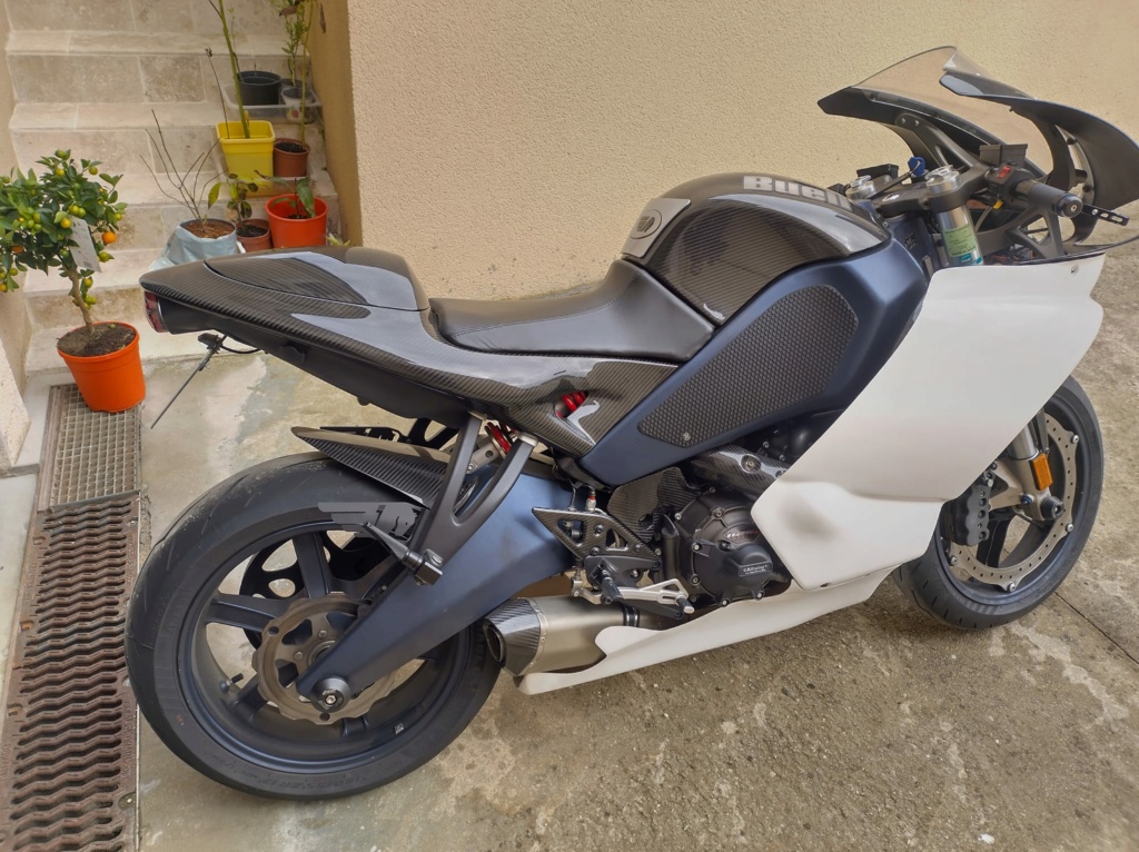

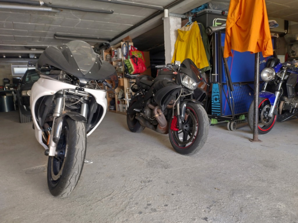

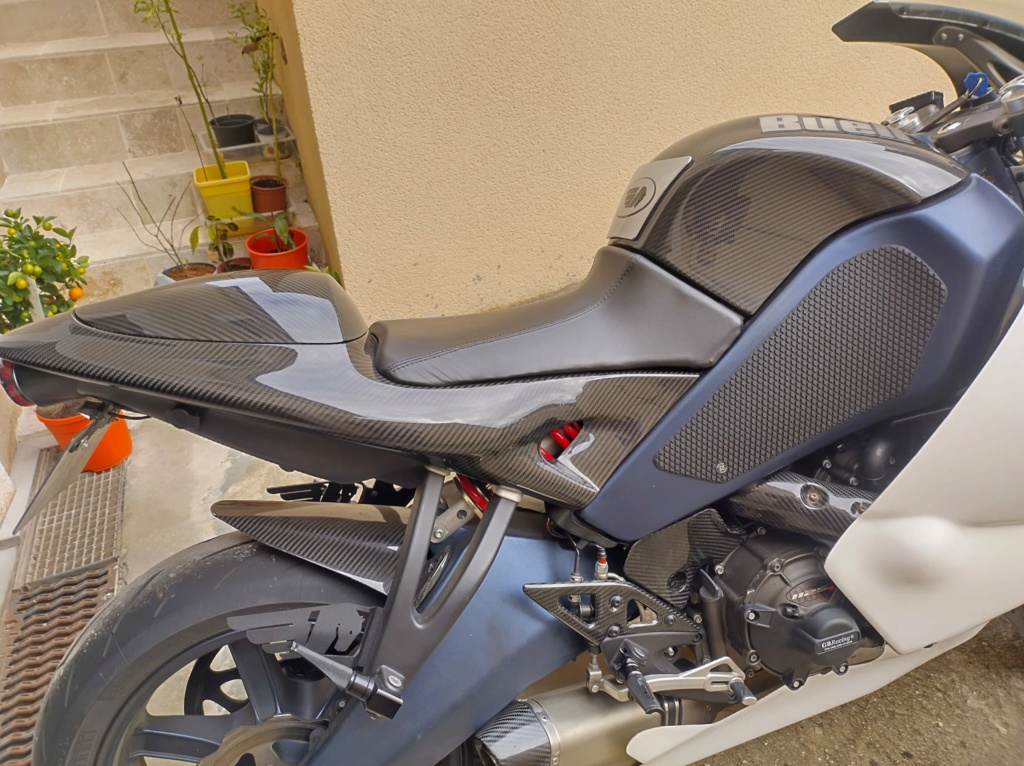

Bonjour à tous,
Si vous voulez il finira dans la galerie des horreurs mais voici mon 1125r (presque fini)
Avant-hier encore, il trônait fièrement entre 2 japonaises (maintenant il a moins de place) :
1125&1125 33895411
Pour en revenir à lui, acheté fin 2020, presque conforme à l'origine. Donc rachat de toutes les pièces OEM manquantes (pas grand chose mais des détails qui font mouche), puis une idée à la con : pourquoi ne pas le personnaliser  lol!
Après un vautrage solo en beauté, passage chez Cédric pour remise en état et mise à niveau mécanique,
Puis mon idée à la con persiste : j'y retourne...

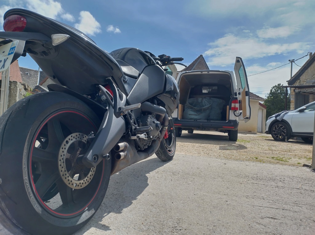

Annonce sur le forum, 1125cr en Savoie, craquage, je prends (j'en voulais un mais pas aussi tôt, je voulais finir le r avant... Rolling Eyes ) et récupéré hier auprès de Patrick (un homonyme, ça fait toujours bizarre de s'appeler soi-même lol! ) :
1125&1125 34410210
1125&1125 34347310
1125&1125 34397310
1125&1125 34345010
1125&1125 34355210

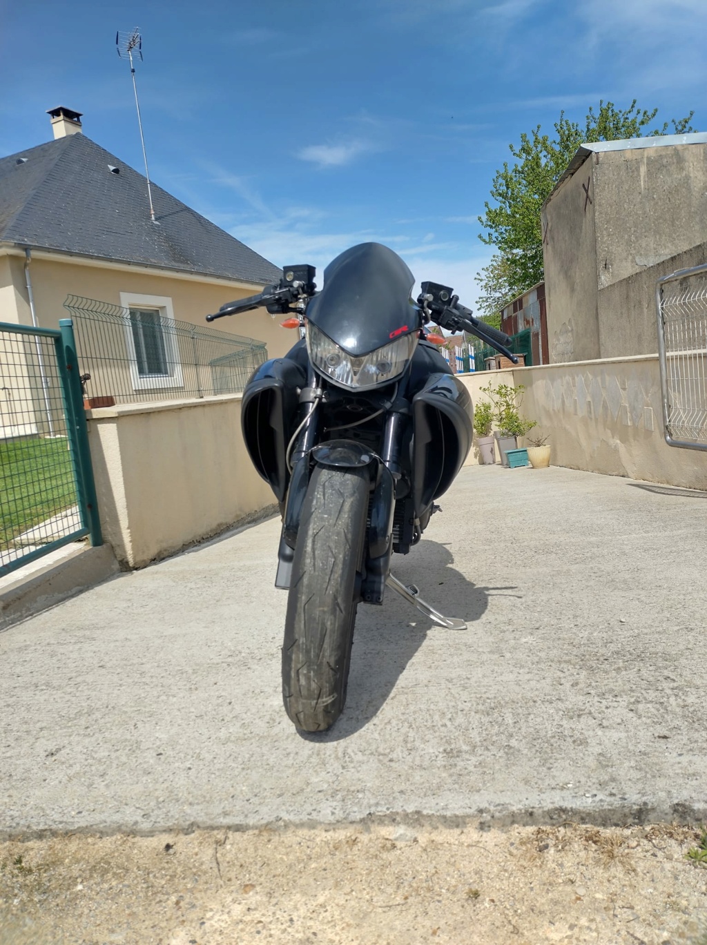

Comme précisé dans l'annonce, il n'a pas roulé depuis 6 ans (+2/3 détails), donc ça sera ma mission de l'été (sans oublier les carénages du r), donc aujourd'hui : 2 moulins à café autrichiens entre 2 jap  lol!
1125&1125 Img_2010
Imprévu/Anecdote: une fois sortie du camion, mon père à posé son cul dessus, et il m'a dit "elle est bien celle là, je me sens à l'aise dessus, elle est confortable"...

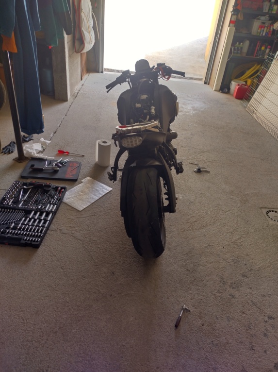

J'ai eu le temps de m'y pencher aujourd'hui, et je pense que j'ai bien avancé  1125&1125 1f603 :
1125&1125 Img_2012
1125&1125 Img_2013

1125&1125 Img_2012
le gars, il démonte tout sauf les grandesz'oreilles boulet 1125&1125 506615

1125&1125 Img_2012
Elles ne m'ont pas dérangé pour le moment Very Happy , j'me suis dis, je ne suis pas la cette semaine, je ne vais pas la laisser à poil dans le garage, elle à au moins son string et son soutien-gorge  silent

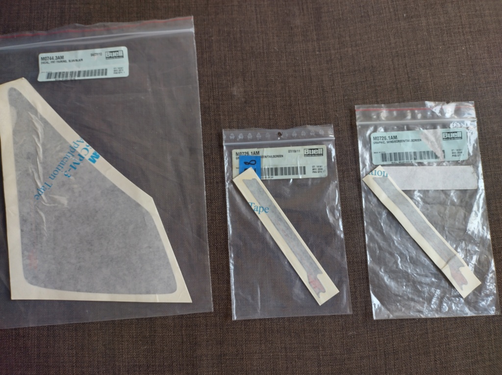

1125&1125 Img_2021
Arrivage du jour, une chance d'en retrouver des neufs,
Du coup je vais sortir une de mes vieilles paires rayées pour remplacer les Airtech qui demanderaient un gros travail de renforcement.
Pour la couleur ça sera Phantom Schwarz de chez Audi, ça devrait le faire avec la bulle Blue Hero que j'ai de côté,
