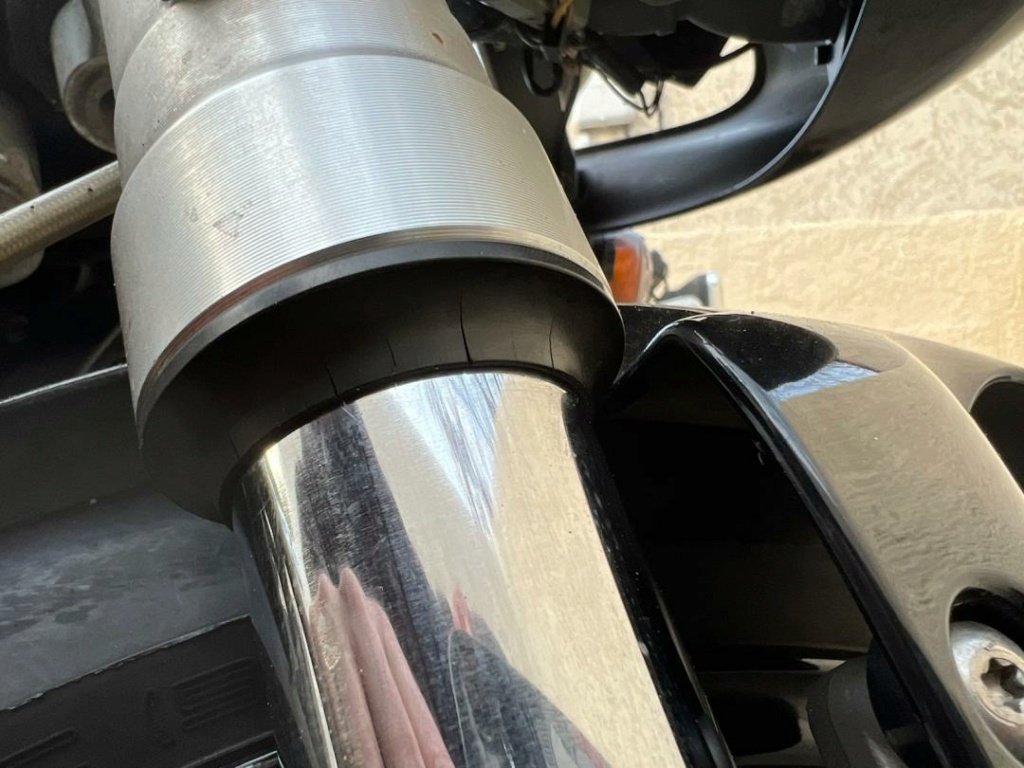

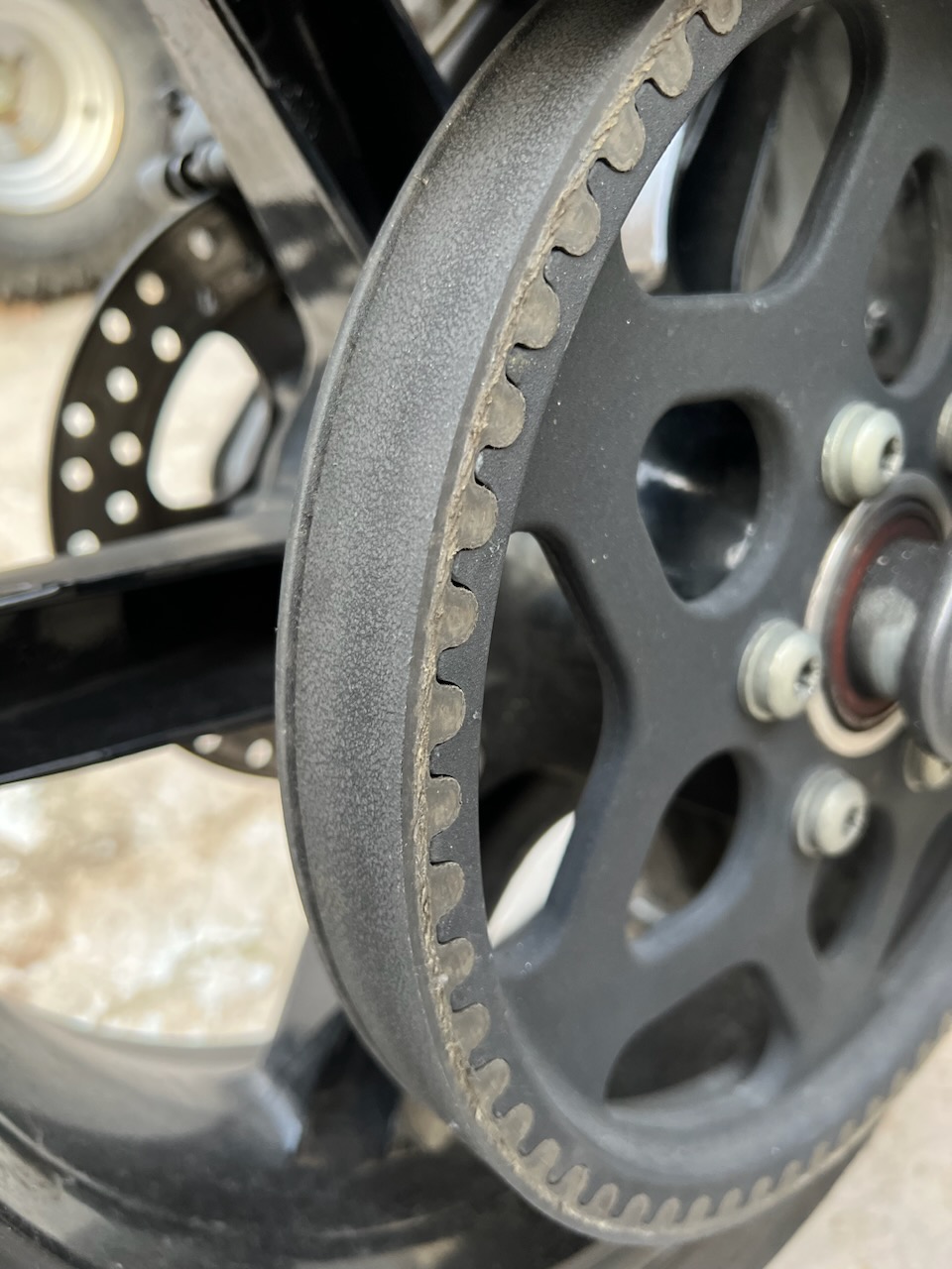

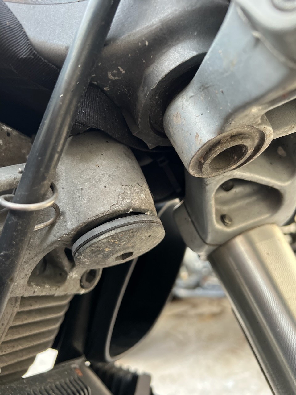

Salut à tous ! Cool
Et bien voilà, après moults recherches dans le 06 et alentours, j'ai trouvé une belle prétendante ! Je vais la voir dans une dizaine de jour et j'aimerais vos avis la concernant.
Voici l'annonce https://www.leboncoin.fr/motos/2148772359.htm
J'ai déjà eu contact avec le vendeur, la moto est en bon état (selon lui), XB12R de 2006 avec 25000 kms, l'ancien proprio a fixé certains problèmes connus des XB comme : supression de la valve d'échappement, ajout de l'écope pour refroidissement du cylindre arrière, changement pompe à huile (ou juste pignon?). Les consommables sont bons, vidange + filtres, tension de chaine primaire, roulement de galet tendeur de courroie.
Les caches poussières de la fourche sont un peu craquelés mais pas de fuites d'huile, donc les joints spi doivent être bon. Disques Av et Ar comme neufs, plaquettes Av et Ar comme neuves, et la courroie semble en bon état.
Pas d'infos sur l'état des roulements de roues, ni sur le silent bloc sous la colonne de direction (il m'a envoyé une photo mais je ne saurais dire si c'est bon).
L'échappement n'est pas d'origine et sans DB Killers, aucune marque mentionné dessus, juste un sigle (si quelqu'un saurait l'identifier ce serait génial ! voir photo)
Elle est affiché à 5500€ négociable.
Voilà, merci à vous pour vos conseils food

ce qui me surpends c'est que le disque soit remplacé à 25000 kms scratch
que le Pph soit remplacé est une bonne chose. Nécessaire en fait. 25000 étant souvent le kms moyen des casses pour ces années là.
prévois les spie de fourche qui vont fuir, forcément. En même temps, ne pas remplacer les caches poussières lors de l'entretien de fourche me fait bizarre. Du coup je dirais que la fourche n'a jamais été vidangée...
Le pot semble être un HP Big Ovo. Aucune idée de ce que ça donne ni si c'est une bonne idée.

le silent bloc avant, ouai...il n'y a pas beaucoup d'espace semble t il. Est-ce l'angle de prise de vue ? de toutes façons, à 12 ans et +, le caoutchouc hein...

Si le silentbloc a l'air bon, je suis surpris de l'état de corrosion de son support...il a fait 25'000km sur des routes salées ou quoi ?
Pour les roulements de roues, ben disons que même si t'as pas de jeu actuellement, ben faut penser qu'ils sont quand-même en fin de vie. Donc si c'est pas un soucis pour toi de les remplacer, c'est pas un problème mais si tu demandes à un pro de le faire, ben...
penses aussi à vérifier s'il y a du jeu au niveau des roulements du bras oscillant (mais sur le sommet du pneu arrière et tu tire/pousse latéralement).

Salut
J'ajouterai que la courroie a l'air d'accuser le poids des années, je te suggère d'en avoir une en rechange sous la main au cas où , chez BUELL les courroies cassent sans signe précurseur (j'ai déjà donné 3 fois Conseils achat XB12R 506615 )
le silent block avant me parait assez enfoncé quand même scratch

Merci les gars pour vos observations et conseils, je vais tenter de chiffrer ça et voir avec le vendeur si il baisse un peu son prix. En gros je retiens que la fourche doit être refaite (vidange, joints spi, et cache-poussières), le silent bloc de la colonne de direction doit être changé, et potentiellement les roulements à changer dans l'année.
Edit : Et une courroie à prévoir "okahou" !
Pour l'échappement ce qui me chagrine un peu, c'est de ne pas avoir le modèle exact, car il n'a pas de chicanes et selon le proprio il est assez bruyant. Pas que ça me dérange, mais habitant sur la côte d'azur, j'aimerais bien ne pas avoir de problèmes à chaque fois que je la sort, donc j'aimerais rapidement installer des DB killers. Y en a-t-il des adaptables ? That's the question !

Pour les vidanges de fourche je démonte les tubes et je les dépose chez un gars qui fait des motos japonaises (comme la fourche est une SHOWA) et il me fait ça pour 110 €
