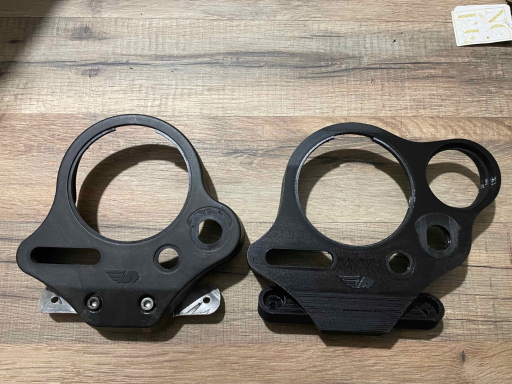

J'ai prévu d'ajouter un petit compte-tours sur ma M2 , avec la transmission 27X65 on est vite dans les tours et c'est pas le tout d'essorer joyeusement la poignée faut quand même savoir où on va bounce
Du coup j'ai investi et commencé a faire un support alu que je comptais ajouter sur le coté du support compter d'origine et en en discutant avec le spécialiste des convertisseurs de vitesse pour tubs ( que je ne nommerai pas mais que tout le monde reconnaitra Wink ) vla ti pas qu'il me propose de me faire un beau support en impression 3D cheers
Donc banco
AVANT
On dit que ce forum est formidable et c'est vrai  69228811
APRES
On dit que ce forum est formidable et c'est vrai  Img_1310
reste finition et montage , donc la suite au à venir

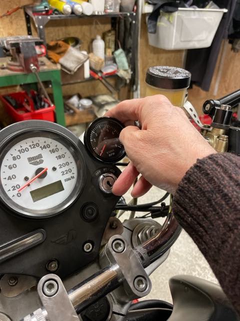

Donc le bidule monté
On dit que ce forum est formidable et c'est vrai  69408512
On dit que ce forum est formidable et c'est vrai  69408513

Ouf, attention avec les vib's et le PLA ... C'est tout un art de ne pas trop faire de remplissage mais suffisamment pour que ça tienne ...
On va croiser les doigts Wink
Nombre de messages : 7852
XB9 S/R de 2003
On dit que ce forum est formidable et c'est vrai  Empty
MessageSujet: Re: On dit que ce forum est formidable et c'est vrai    On dit que ce forum est formidable et c'est vrai  EmptyDim 15 Jan 2023 - 16:01
c'est un proto, je vais surveiller , merci du tuyau , c'est monté sur silent-block Laughing

C’est du PETG…. Pas de risque avec les vibrations. C’est suffisamment solide.
J’ai fait des RVHs à la pelle et c’est du solide.
manolo
manolo
Nombre de messages : 2011
Localisation : Landes
Ma Buell : 98' S1 Strike Black/Carbon Black
XB12ss 25th Cherry Bomb
MessageSujet: Re: On dit que ce forum est formidable et c'est vrai    On dit que ce forum est formidable et c'est vrai  EmptyDim 15 Jan 2023 - 19:45
Ahh ok si PETG 👍👍
jerles
jerles
Nombre de messages : 356
Localisation : Arras
Ma Buell : XB12SS - X1
MessageSujet: Re: On dit que ce forum est formidable et c'est vrai    On dit que ce forum est formidable et c'est vrai  EmptyDim 15 Jan 2023 - 19:50
Le PETG garde une certaine souplesse ce qui lui permet d’absorber les vibrations. Et en plus Greg a monté l’ensemble sur deux Silent-blocks
Le PLA est plutôt cassant et pas terrible à la chaleur.
En plein Soleil je pense qu’il y a un risque de déformation de la pièce avec ce dernier
