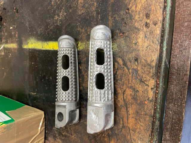

J'ai fait un test cet après-midi , je ne suis pas satisfait du résultat de la première pièce coulée pas assez chaude donc les détails ne sont pas assez nets , donc je refais un autre proto cette semaine
A vos grenier... Repose pied arriere droite Img_7110
Collage des pièces cassées à la loctite
A vos grenier... Repose pied arriere droite Img_7112
serrage du moule
A vos grenier... Repose pied arriere droite Img_7111
taillage du joint et des talus
A vos grenier... Repose pied arriere droite Img_7114
le moule ouvert avant le retrait des modèles
A vos grenier... Repose pied arriere droite Img_7113
Moule prêt pour la coulée
A vos grenier... Repose pied arriere droite Img_7115
le résultat du premier proto

le Burt Munro d'Alsace !!!! Razz Razz Razz Razz Razz
extra ! cheers Very Happy
Nombre de messages : 2821
A vos grenier... Repose pied arriere droite Empty
MessageSujet: Re: A vos grenier... Repose pied arriere droite   A vos grenier... Repose pied arriere droite EmptyMar 17 Mai 2022 - 20:42
Shocked Alors là !!!!! Bravo 🍾 Shocked
J’ai besoin d’un bras oscillant jesors lol! lol! lol!
Nombre de messages : 31996
A vos grenier... Repose pied arriere droite 506615
MessageSujet: Re: A vos grenier... Repose pied arriere droite   A vos grenier... Repose pied arriere droite EmptyMar 17 Mai 2022 - 23:00
C'est bôôôôô...et maintenant, j'ai envie d'une fonderie, pffff !
Pis pour un premier jet, c'est pas mal du tout...quelques coups de lime pour lisser tout ça, et c'est tout bon.
Question novice : ce serait pas plus facile à couler sans les trous, et les percer après ?
c'est ce que j'ai fait A vos grenier... Repose pied arriere droite 506615
