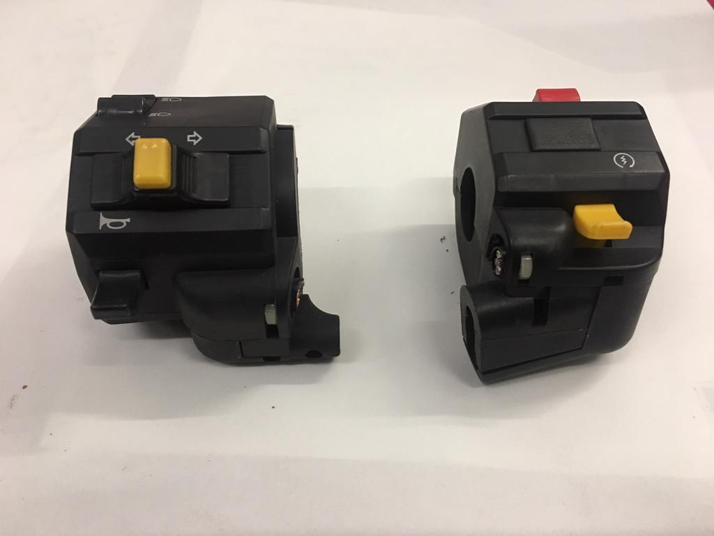

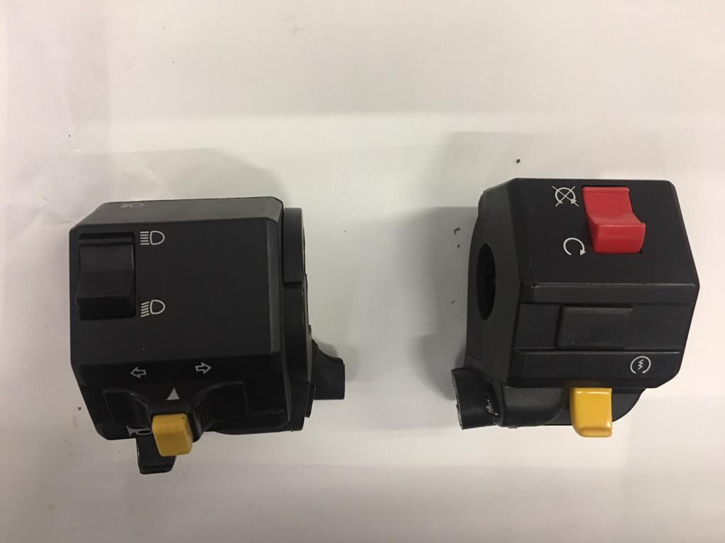

Pour les comodos origine, en fait ça dépend de l'année du TUB.
Première génération :
[TUB] Bartine S1WL - Page 3 S-l640
71830-97Y gauche, on le reconnait à la plaquette qui masque l'emplacement de l'interrupteur des phares.
[TUB] Bartine S1WL - Page 3 2689-1000x1000
71831-97Y droite, sur les deux comodos, les boutons sont jaunes.
Deuxième génération :
[TUB] Bartine S1WL - Page 3 Lenkerschalterarmat-Buell-70404-99Y+70405-99Y-1
[TUB] Bartine S1WL - Page 3 Lenkerschalterarmat-Buell-70404-99Y+70405-99Y-2
70404-99Y pour le gauche et 70405-99Y pour le droit. Ils sont plus "carrés", le killswitch est rouge et l'interrupteur des clignos coulissant.
Ceux des XB (hors Ugly) portent les ref N0159.TA et N0158.TA
[TUB] Bartine S1WL - Page 3 DSC0185_297_1024x1024
Ils ressemblent vachement à ceux des jeunes TUB, mais les connecteurs ne sont pas identiques.
Pour l'adaptation, c'est effectivement "simplement" l'identification de quel fil du comodo vient se brancher sur quel fil de la moto....MAIS côté droit, il y a le plus gros problème de la poignée de gaz...c'est pas forcément compatible avec les câbles d'origine, et il faut donc aussi envisager l'adaptation de ces derniers.
Avec les comodos de GEX, j'ai pu simplement mettre les "pinoches" au bout des fils dans les bons emplacements du connecteur Buell récupéré sur le comodo d'origine, mais j'ai dû retirer les deux câbles de gaz depuis le corps d'injection pour avoir la bonne longueur de câble dans la poignée.
