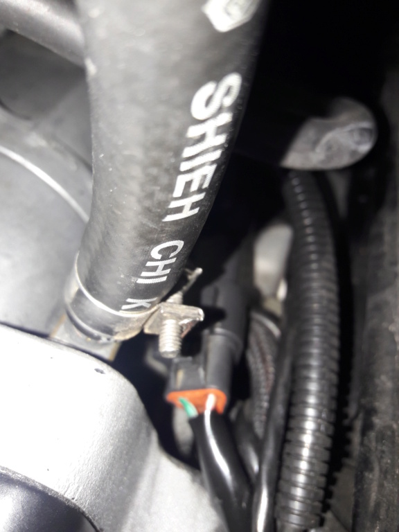

je vous sollicite car j'ai un problème de speedohealer.
Je viens de faire l'acquisition d'un speedo, je fais le montage, plug in play avec les connecteurs fournis. Je met le contacte et là rien ne se passe, il ne s'allume même pas.
Avez-vous déjà eu se problème. J'ai fais des recherches sur le forum, mais rien trouvé, hormis un tuto de Greg pour un montage sur x1, mais il coupe les fils, moi pas trop envie de couper, et shunter sauf si vraiment pas le choix.
Je commence à me dire, suis peut-être un peu débile... la fiche du capteur de vitesse est bien celle à côté de la batterie?
problème speedohealer 20220110
Merci pour vos conseils.

t'en as deux a coté de la batterie : celle du capteur d'allumage et celle du capteur de vitesse, les connecteurs étant identiques. Pour les reconnaitre, le faisceau du capteur de vitesse a une gaine moulée, et pas trois fils enfilés dans une gaine plastique.

Bonjour Youki. Merci pour ta réponse. Tu avais tout bon.Je n'avais pas vu le deuxième connecteur, il était caché derrière la batterie. Tout est nickel, sa fonctionne.

ces mêmes prises permettent de tester le capteur de vitesse sur le injectées. Tu branches ton capteur de vitesse sur la "mauvaise" prise et tu l'approche d'un bout de ferraille. si le capteur est bon, la pompe à essence se met en route. Wink
