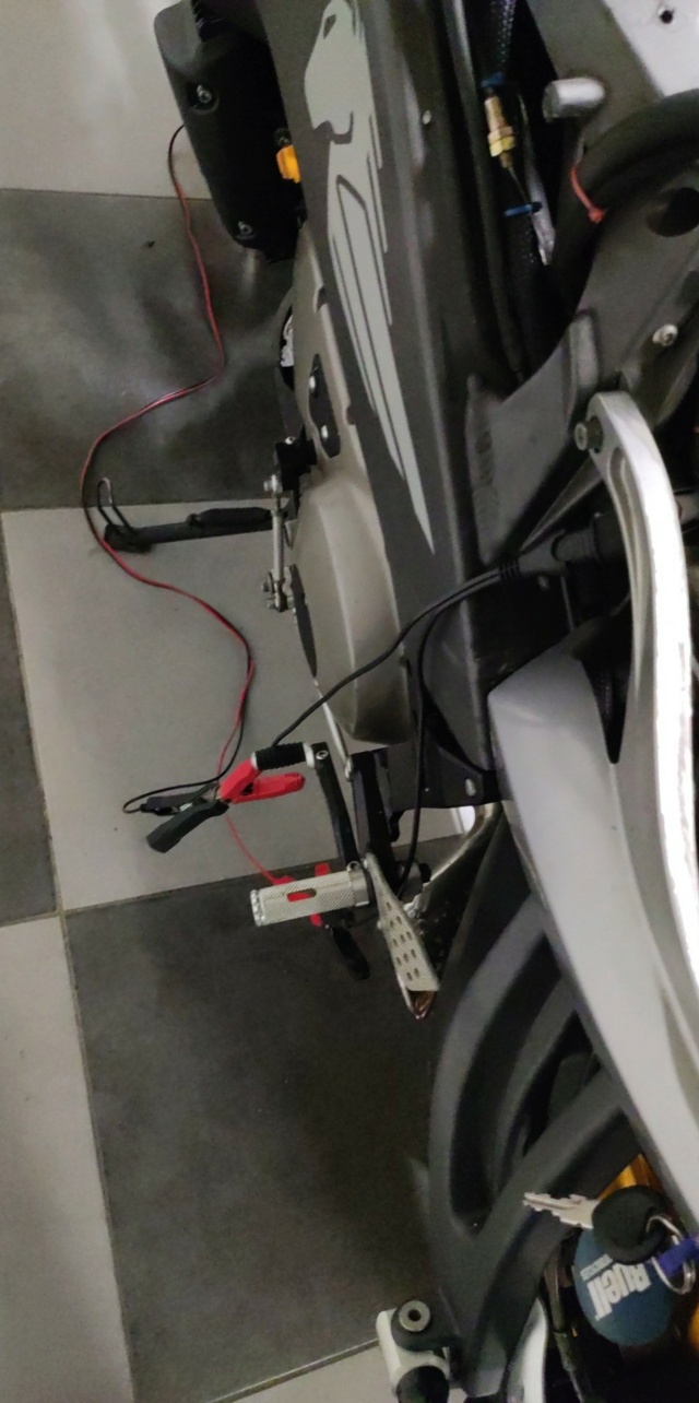

J'ai bidouillé un petit câblage pour pouvoir utilisé mon chargeur de batterie universel sur une fiche 01 (optimate) sans démonter la selle
après vérification au multimètre je me retrouve à devoir mettre le rouge sur le noir et le noir sur le rouge si je veux charger la meule
Tecmate font-ils des exprès de mettre des inversions de polarité avec tout les risques que cela encourt ? (batterie, utilisateur si chargeur sans protection)

C'est bizarre ton histoire.
Perso, j'ai utilisé du tecmate et du Skyrich. Dans les 2 cas, les polarités étaient les mêmes.
On notera aussi que les optimate sont capable de détecter une erreur de polarité.

Ou alors que le connecteur avec les pinces croco est monté à l'envers 🤣

Sortez la pelle, je déterre!
Si ces connexions semblent parfois inversées, c'est qu'il faut comprendre quelle était l'utilisation prévue à la base.
Comme une des connexions côté connecteur SAE est à nu (mâle), on s'assure toujours que celle-ci ne soit pas "hot" (connectée au positif) en permanence car si elle touchait le cadre... affraid
Dans ton cas, tu as simplement utilisé 2 adaptateurs normalement connectés à la batterie, pince et terminal, donc ayant tous les deux le + sur la prise femelle. Du même sexe donc incompatibles.
Que voulez-vous, le courant continu n'est pas de notre époque et encore (très) genré et binaire.
Mais pourquoi utiliser ton Optimate ainsi? Ne peux-tu pas déconnecter les pinces et utiliser sa propre prise SAE? N'en a-t-il pas une?
