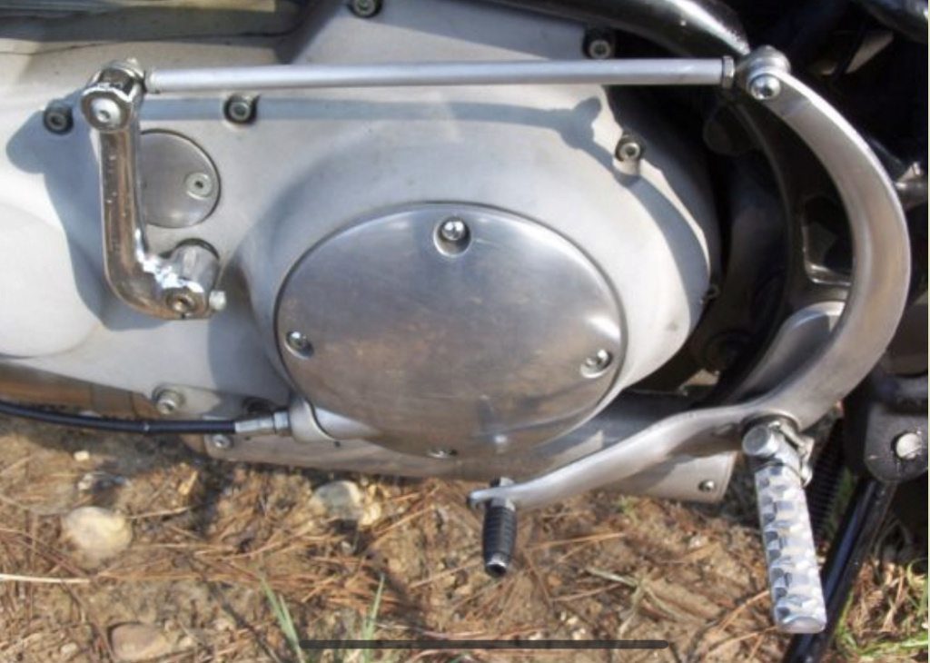

| Hello la confrérie des tubeux Étant toujours dans ma lancée de faire de mon poussin m2 une moto un peu vintage je recherche un ensemble complet comme celui-ci  À mon humble avis la précision en sera moins bonne mais la n’est pas le plaisir Si vous avez ça qui traîne dans un carton faites le moi savoir:cheers: Merki d’avance |

| J'ai ce type de tringlerie sur ma X1 , pas trop de jeu et les vitesses passent bien |

| j'avais du monter un coussinet bronze à cause du jeu accentué, comme ca je suis tranquille pour un moment. ce type de mécanisme est un poil gênant au contact de la botte, je préférerai changer pour celui des modèles suivants. |

| Plus ça prendra de jeu, plus t'auras du mal à trouver le point mort |

| Si tu n'a pas trop d'usure dans les rotules et les bagues en plastoc, ça va pas trop mal. Ce qui est casse couille c'est que ta cheville tape contre le bazard. Franchement la version mk2 est mieux |

| Mon grain de sel : j'ai eu Cédric de TM France ce matin, qui me disait qu'il montait une « rondelle ressort » pour éviter au bordel de branler...
Je lui en ai commandé une, je vous dirai.

Attention les sélecteurs "hauts" X1 et M2 ne sont pas les mêmes. Je me suis fait avoir .... |

Je me suis fait avoir .... les bas non plus. Les M2 ont les cale pieds plus en avant que les X1. Par contre il me semblait que les hauts étaient identiques, puisqu'ils pivotent autour du support de cale-pied |

Je me suis fait avoir .... +1 j’étais avec Cédric hier et en effet ce n’est pas la même chose |

| J’ai fini par commander le kit lsl qui d’après Cedric donne beaucoup plus de satisfaction en termes de ce précision pour 200€
Le kit que je recherchais me serait revenu pour un peu plus de 200€ donc mieux vaut avoir quelque chose de plus performant. |
