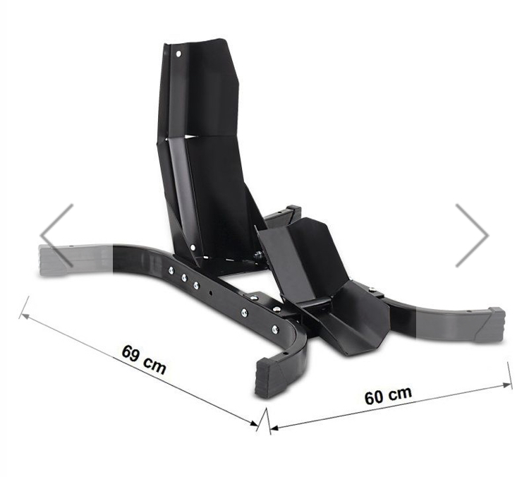

faut voire comment tu peux le fixer sur la remorque. Vu comme il est étroit, faut que tu puisse le fixer solidement pour pas que les vis s'arrachent si la moto bascule avant (ou après) le sanglage.
perso, j'ai un modèle qui tient tout seul, et qui peut donc aussi servir en dehors de la remorque. (pis en plus, il est réglable pour les roues enduro, si besoin)
bloque roue moto pour remorque Bloque-roue-moto
Jai egalement ce modele, j'en suis content, comme le dis MAC, utilisation possible en fixation remorque/fourgon et a poser dans le garage

salut à tous et merci pour vos commentaires qui font avancer!! cheers
alors en effet l'assise ou la portance de ces 2 modèles me parait bien plus important et plus sécuritaire
bloque roue moto pour remorque Ert10
bloque roue moto pour remorque Tyu10
comparer au modèle que j'ai proposé il n'y a pas photo.
concernant le montage, évidemment, je ne vais pas fixer le bloque roue a même le plancher drunken ce serait chercher les problèmes.
je vais renforcer au dessus et en dessous la remorque en ce prenant sur le chassis, vis inox et tout le tsouin tsouin. faut bien la tenir la 12X lol! même si elle ne tombe pas en panne Twisted Evil
pour finir, c'est en effet une bonne idée de pouvoir s'en servir dans l'atelier lorsque la remorque est utilisée pour autre chose.
donc pas de précipitation, je vais trouver le bon modèle

Si tu te prends sur le châssis, ton premier modèle fait parfaitement l'affaire. Le moment où ce sabot subit le plus d'efforts, c'est quand tu enquille la moto dedans et que tout son poids tient par la roue avant coincée dans le dispositif. Une fois que tu l'as sanglée pour la route, tu peux presque te passer du sabot (à ce moment, il sert seulement à éviter que la roue glisse latéralement...enfin, si t'as sanglé la moto correctement.)
Du coup, si tu prévois la multi-utilisation d'un sabot à "assise large", tu peux sans soucis le solidariser à la remorque avec des écrous papillons.
J'ai ce modèle sur ma remorque .... fixé au chassis ... ça bouge pas .. depuis 8 ans.
