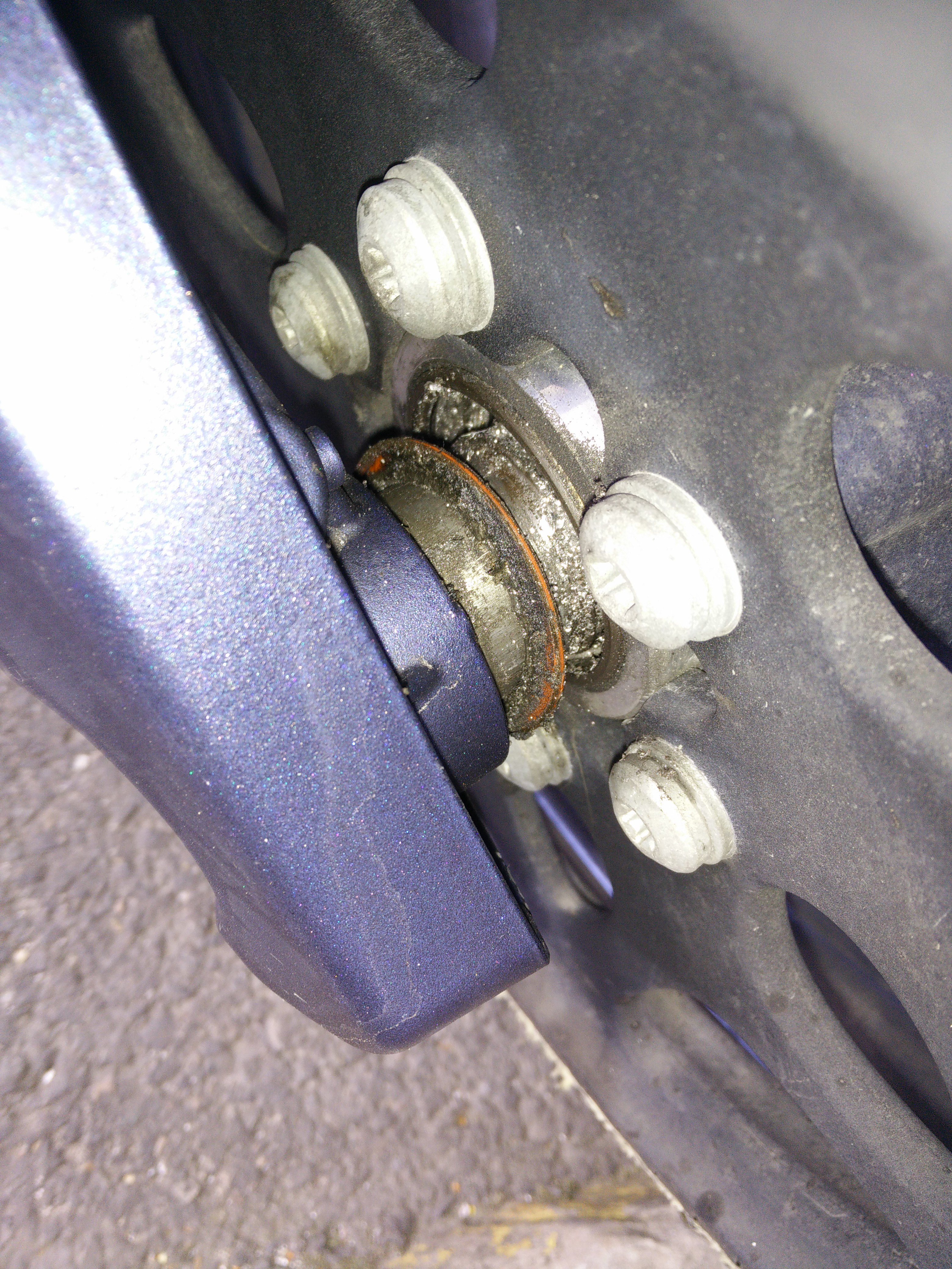

Je profite du sujet : à quoi sait on que les roulements de roue sont bons à changer?
Nombre de messages : 12352
Fiabilisation XB12R 2004 Empty
MessageSujet: Re: Fiabilisation XB12R 2004   Fiabilisation XB12R 2004 EmptyLun 15 Mar 2021 - 8:28
R2OD2, il a changé de fabricant de binouzes...c'est du générique...peut être le produit est il allergisant....
ou alors il est sensible Laughing cheers
MessageSujet: Re: Fiabilisation XB12R 2004   Fiabilisation XB12R 2004 EmptyLun 15 Mar 2021 - 8:40
ben visuellement...des fois la rouille des billes coule... affraid (pour les roulements d'origines ou de madagascar)
au touché pig genre ça ne tourne plus...ou seulement des points durs...
l'alu des jantes est chinois et il n'y a pas vraiment de matière en rab.
Les roulements ne sont pas protégés (en tout cas jusqu'à 2008 ou10) et pas non plus des moumouttes qualité.
Du coup, s'il doit y avoir une connerie sur un roulement et qu'il veuille résister à la rotation, tu as vite fait de pourrir l'emplacement = la jante.
à ceci, tu rajoutes les montages à la masse délicate et les remplacements de pneumatiques dans le réseau kisaitpasmaiskifait.
ouai, du coup et sans être dans la névrose, c'est une zone à contrôler comme le niveau d'huile, d'autant qu'avec un peu de passion (et d'outils), ça se fait très bien.
et je ne parle pas du super nettoyeur haute pression mékilékon...
Nombre de messages : 15253
MessageSujet: Re: Fiabilisation XB12R 2004   Fiabilisation XB12R 2004 EmptyLun 15 Mar 2021 - 8:58
Je complète les dires de 16 avec les étapes
- controle visuel roue montée: le cache poussière ne doit pas être décollé  et aucune coulure marronnasse ne doit sortir du roulement
- toujours roue montée et sur béquille d'atelier, faire bouger la roue de gauche à droite avec ses petites mains: aucun jeu latéral ne doit être ressenti
- roue démontée faire tourner le roulement en mettant le doigt dans le trou pig. Aucun crissement ne doit être ressenti.
