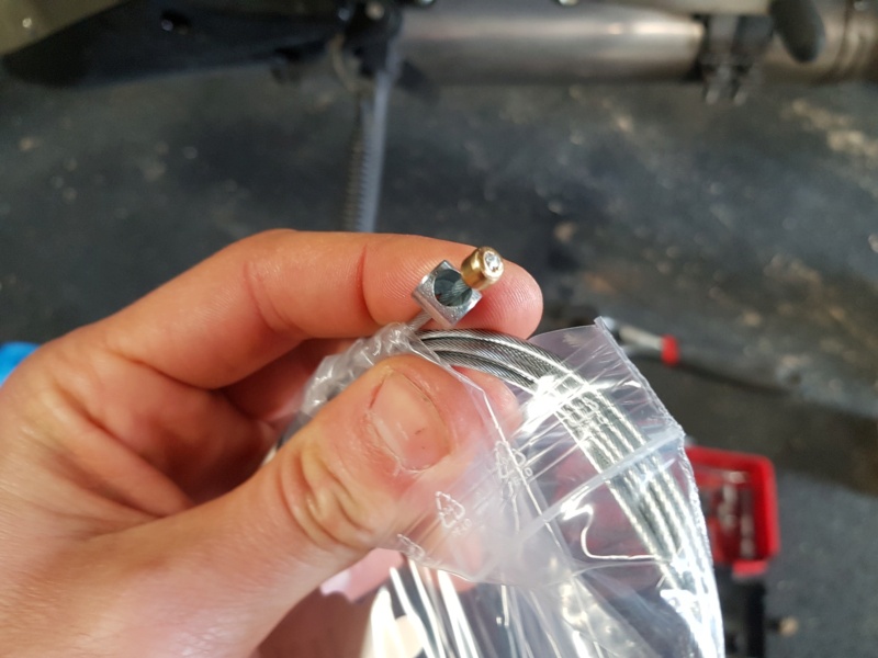

| Voila le clap de fin de cette aventure, ça y est la Buell roule. voici quelques photos surtout pour les câbles car au final j'ai fait le montage inverse. Le plomb dans la boite et le serre câble dans la poignée. J'ai donc acheté ce câble sur scooterama, avec donc la tête pivotante : Par contre pour le serre câble préconisé, je ne comprend pas comment il peux être bon alors qu'il n'est pas dans le bon sens.... du coup le plomb en laiton rentre nikel dedans le logement coté boite j'ai donc acheté un serre câble dans le même sens que le premier mais en plus grand, seul défaut faut que je change la vis par une sans tête pour ne pas voir cette vis.... J'ai bien étamer avant de couper, nikel pas eu d'effilochement du câble. merci de votre aide en tout cas ! V à tous |
