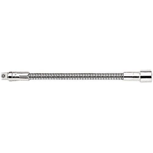

Bon, ben direction le box pour réparer ça. Pas trop compliqué SI on a les bons outils et un bon sens de la mécanique.
Déja, pour virer les trois vis qui tiennent la grille, faut utiliser une rallonge et une rallonge flexible, pour passer par le passage de roue et le trou de verrouillage de la selle. Faut juste un peu d'adresse pour pas laisser tomber la vis, mais rien de bien sorcier.
XB Grille du ventilateur AIG1866272
Ensuite, la grille sort avec un peu de patience par le passage de roue, côté gauche.
Deux points de soudure à l'arc et un coup de barbouille noir mat et la grille reprend du service.
pour le remontage, c'est un poil plus chiant, pasque les vis, faut les positionner face à leurs trous respectifs, et que y'a pas la place pour les doigts et c'est là que tu bénis un outil très utile : la pince à griffes flexible
XB Grille du ventilateur 61rtZ2RvoQL._AC_SL1500_
en coinçant la vis dans les griffes, tu peux la présenter face au trou et la faire prendre avec ton tournevis à rallonges multiples.  cheers
Une petite heure de taf, avec le séchage de la peinture, et plein de $$$ économisés grâce au travail fait maison...j'ose pas imaginer ce que ça m'aurait coûté chez un concess.
