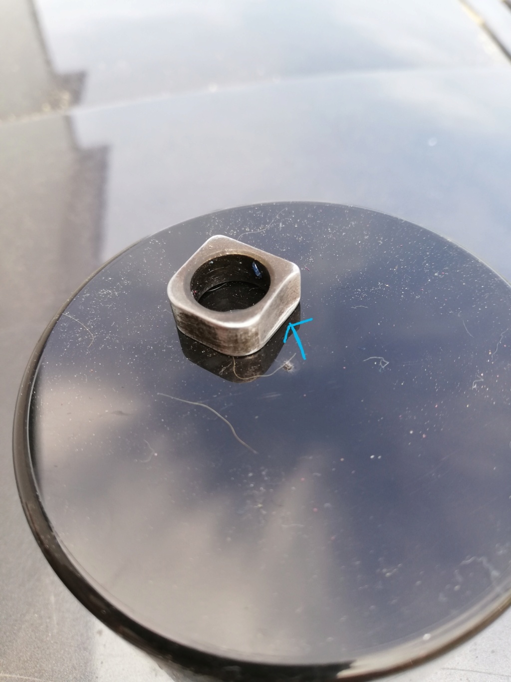

Bonjour, suite à démontage des entretoises de disque
Est ce que les rayons sur une seule face des entretoises est bien une usure anormale ou est ce normal ?
J ai un petit radial du disque

Je ne suis pas sûr de bien comprendre la question. Mais d'origine, tu as 2 coins usinés d'une manière et 2 coins usinés d'une autre manière :
Mon Xb9sx 2009 - Page 2 Hardware_1024x1024
Là ta pièce me semble bien.

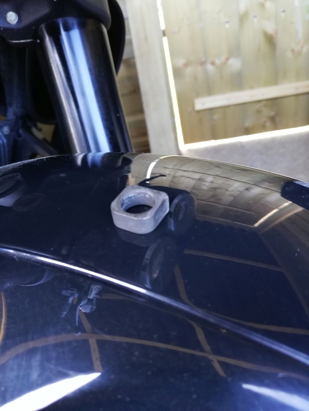

Non je veux parler du petit epaulement sur la face flèche bleu
J arrive pas à voir si C est Deforme ou non

Ah oui j'avais pas vu... A confirmer par d'autre mais je pense que c'est pas normal.

D accord mes 6 entretoises ont la même deformation
Si je dois les changer qq un à un bon tuyau pour les avoir sans vendre un bras ?
Je vais voir si je peux m en faire au boulot en acier traité

Il faudrait quand même te demander pourquoi elles ont une telle déformation. Je ne pense pas que ça soit classique comme "panne".

MessageSujet: Re: Mon Xb9sx 2009   Mon Xb9sx 2009 - Page 2 EmptyDim 28 Fév 2021 - 13:07

Merci
J avais lu sur un poste que ces entretoises étaient soumise à une usure de fatigue.
L appui du disque déforme les entretoises avec le temps

Je ne maitrise pas bien le sujet. Cependant, si elles se déforment avec le temps, j'imagine que cette déformation ne devrait pas être en forme de creux Question

si-si, c'est l'usure qu'on peut avoir sur ces pièces. Comme elles sont plus épaisses que le disque, justement pour laisser du jeu latéral, ben c'est pas rare qu'un épaulement se produise quand elles s'usent, réduisant ainsi le jeu latéral tout en ajoutant du jeu radial
Cette usure peu engendrer des vibrations au freinage ?

ben vu que le disque "flotte" moins, oui. study
