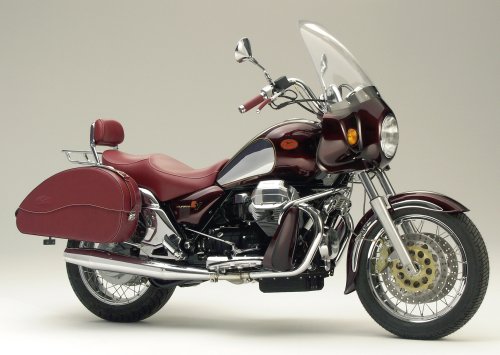

Pis d'abord c'est pas un tête de fourche d'enclume Wink
Stabilité U-lysses à haute vitesse Motogu10
C'est évident qu'il est la cause des flottements geek
Ceci dit il est très aérodynamique et à ces vitesses je pense qu'il n'est pas pire qu'un motard avec une grosse veste hiver style " Bibendum " qui prends le vent dans la tronche. scratch
Je voulais juste avoir des avis sur les solutions pour réduire un peu ce phénomème.
D'autre part, j'ai remarqué que les dernières U-lysses avaient une fourche différente de la mienne.
Une fourche avec déport arrière de l'axe de roue, ce qui diminue encore la chasse .
