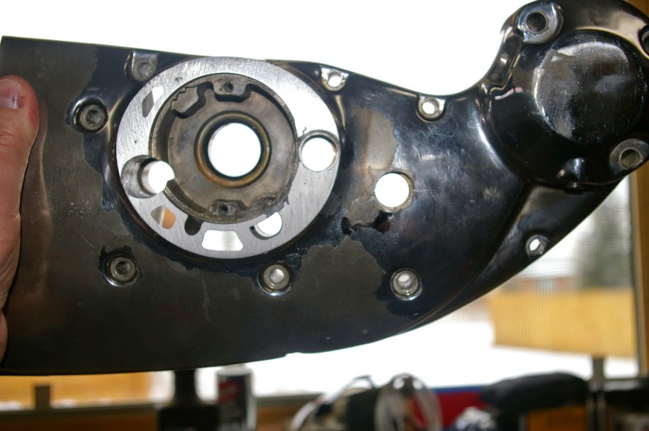

1) Reprends une madame, ça t'éviteras de traîner dans ton garage et de bousiller des belles tôles alu Mon Tracteur à Pécole (la peau du/des c.. qui se décolle) !! 506615
2) Vu la qualité des protections, oui, sablage.
3) Vire aussi le pignon de sortie de boite et crée une protection pour le simring qui est derrière et l'axe
Mon Tracteur à Pécole (la peau du/des c.. qui se décolle) !! 11540_20111212152630_L
4) Beau travail cheers

Les demi-carters sont aussi peint à l'intérieur je crois ?, sur ta deuxième photo, c'est situé où ?
Franchement au point ou tu en es, j'ouvrirai les demi carters pour sortir le vilo, la boite,et changer les roulements ça te permettrai de tout sabler sans te préoccuper de cacher quoi que ce soit à part les plans de joint.
De toute façon tu connais le point faible de ces moteur, ils pissent l'huile au niveau du plan de joint des demi carters sous le filtre à huile, tu ne vas pas remonter ton moulbif sans refaire ce joint, donc .....

Oui, les carters sont peints dedans et l'état interne est nickel (merci le gras) donc j'ai pas trop envie d'y toucher.
La deuxième photo est trompeuse mais l'écaille est à l'extérieur (remontée carré du démarreur au dessus de l'embrayage).

les portées des cames.
Mon Tracteur à Pécole (la peau du/des c.. qui se décolle) !! Photo_16
les roulements borgnes de la boite.
Mon Tracteur à Pécole (la peau du/des c.. qui se décolle) !! Photo_18
Mon Tracteur à Pécole (la peau du/des c.. qui se décolle) !! Photo_17

Houla, là c'est du sérieux.
Je n'irais pas jusqu'aux bagues des cames ... ni des cages à aiguilles de boite ...
Quand tu as remis les bagues, tu as refait l'alignement à l'alésoir ?
Comment tu as procédé ? tu as l'outil HD 38871 ?
Mon Tracteur à Pécole (la peau du/des c.. qui se décolle) !! S-l500
Y'en a qui font ça en sacrifiant un couvercle pour s'en servir de guidage (malin le truc)
Mon Tracteur à Pécole (la peau du/des c.. qui se décolle) !! IMGP3166
Mon Tracteur à Pécole (la peau du/des c.. qui se décolle) !! IMGP3167
Mes bagues sont bonnes mais j'ai récupéré un bas moteur Buell dont le gugus à démonté le carter
sans soulager les tiges de culbus (bagues coté vilo ovalisées).
Je voulais remonter ce moteur à temps perdu avec cylindres, pistons et culasses d'XB et cames 536 Twisted Evil
Une autre solution se profile, j'enlève le vilo (gentiment), je referme les carters et mise en place de mes plaques.
30Kg de gagnés pour les manipulations pour les sableurs et peintres et on ne touche à rien à l'intérieur.
Sinon, une feinte pour casser les bagues de roulement, deux points de soudure opposés sur la bague pressée.
L'acier est tellement raide, que la dilatation et la rétraction fait casser la bague aux points de soudure ...
La boite est démontée, crois-tu que je vais galérer pour démonter le PSB avec un bloque-poulie et une visseuse à chocs sur batteries ?
