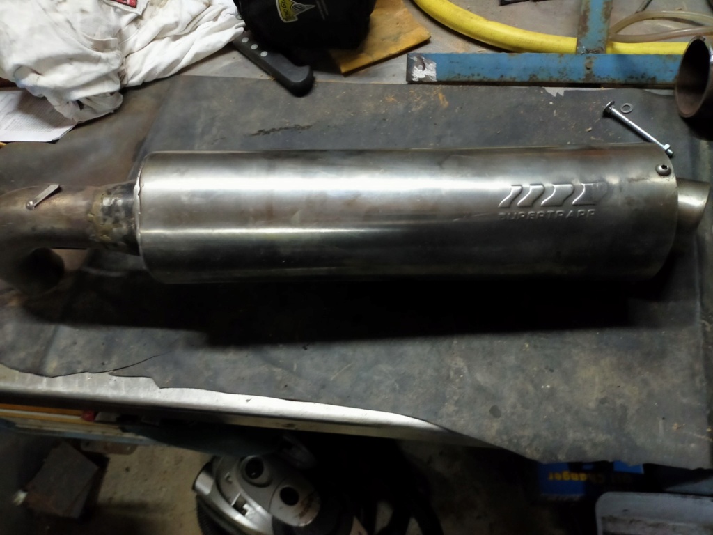

Bonjour à tous,
SuperTrapp pour X1 : savez-vous si cet échappement se fixe avec le collier arrière d'origine ? Est-ce que cet échappement est bien ?
SuperTrapp X1 13101610
Merci de vos retours Wink

Partant du fait que le pot d'origine a des pattes de fixation et pas de collier, la réponse est donc NON
SuperTrapp X1 S-l1600
Et ça se confirme par la photo du "kit" d'origine, où on voit bien deux colliers.
SuperTrapp X1 DSC0291_241
Pour finir, le fait que celui de ta photo soit soudé au niveau du coude d'entrée semble confirmer que les pots after-market dont le montage est trop souple ont une fâcheuse tendance à se fissurer avec les vibrations.

Bon vu les colliers du kit, je pense que c'est possible de les faire soi-même
Après, même si le prix est attractif 50 euros, je ne sais pas si ça vaut le coup scratch

Désolé Mac, mais les pots d'origine de x1, m2 (sur les dernières générations en tout cas) sont fixés avec un gros collier à l'arrière.
Tu peux toujours tenter de bricoler un collier d'origine, mais pas simple car ils sont ovales et de biais.
Le coude sur ta photo ressemble fortement à un Vance soudé directement sur le corps du supertrapp.

wais mais bon, s'ils commencent à faire des spécialités chez Buell, où va t'on ? Mad
(et hop ! un truc de plus dans ma base de connaissances...Après c'est vrai que le montage du pot sur les TUB est un poil chiant niveau accès, et p't'ête bien qu'avec des colliers ça simplifie la manœuvre.)

J'avais vu cette annonce, je pense que ce pot sera une source à emmerdes, perso dans cet état je zap direct, même a 50 balles.
ça doit effectivement être un coude de/ou type vance soudé dessus, y a t'il la patte de fixation sur le coude ?
les colliers ne seront effectivement pas facile à réaliser, mais pas impossible, ils sont en inox bien épais.
Sinon ce pot en bon état d'origine est pour moi un des mieux, car performant et pas trop bruyant.

Avant même avoir vu ton message, j'avais déjà laissé tombé Wink
