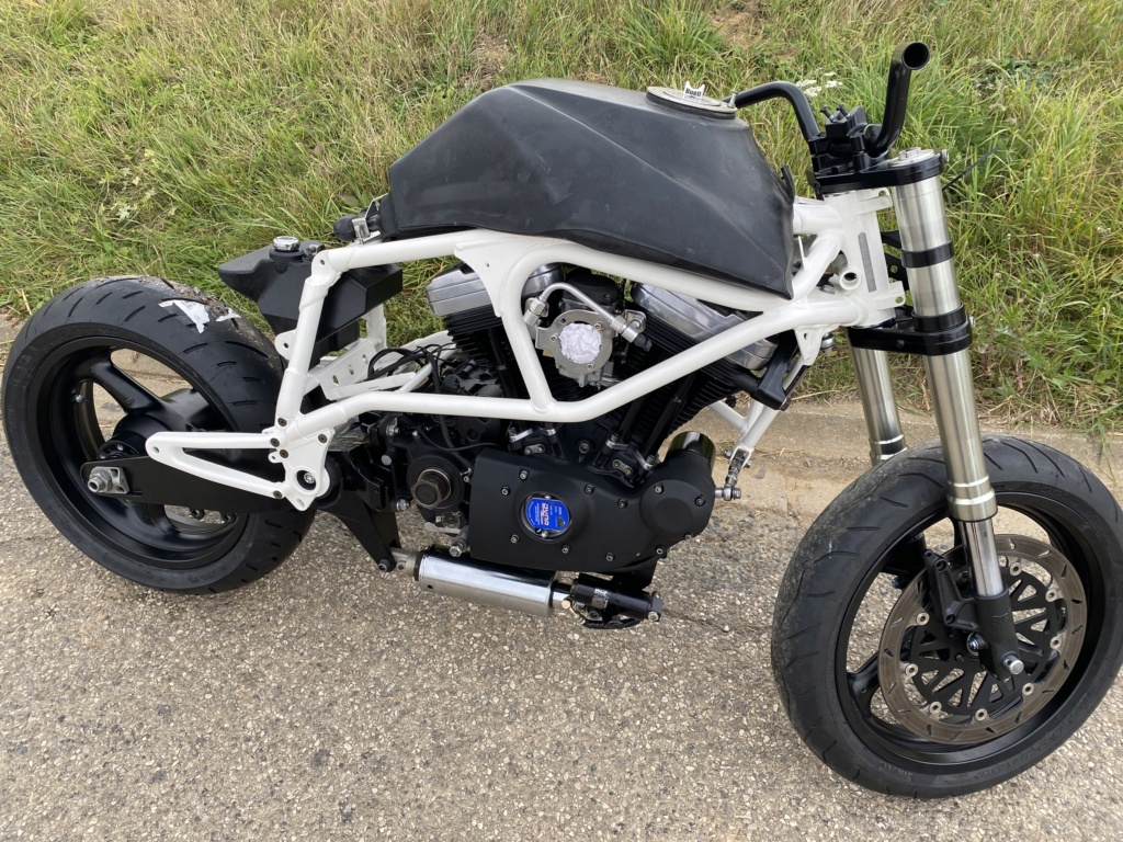

Ma moto a retrouvé ses roues.
Pour la suite je vais faire la réfection complète des freins.
Le chantier arrive à son terme.
Il me reste :
- refaire totalement les freins (changement des joints et durites et changement du disque arrière.
- réfection complète du faisceau (il est vraiment dans un triste état)
- remettre en place la boîte de vitesses (les roulements et les 3 fourchettes sont neuves)
- remontage des commandes au guidons.
- nouveau câble d’embrayage.
- nouveau pignon de sortie de boîte (us)
- peinture des carénages (Orange molten)
- réparation du collecteur échappement et remonter la ligne.
- j’en oublie sûrement.
