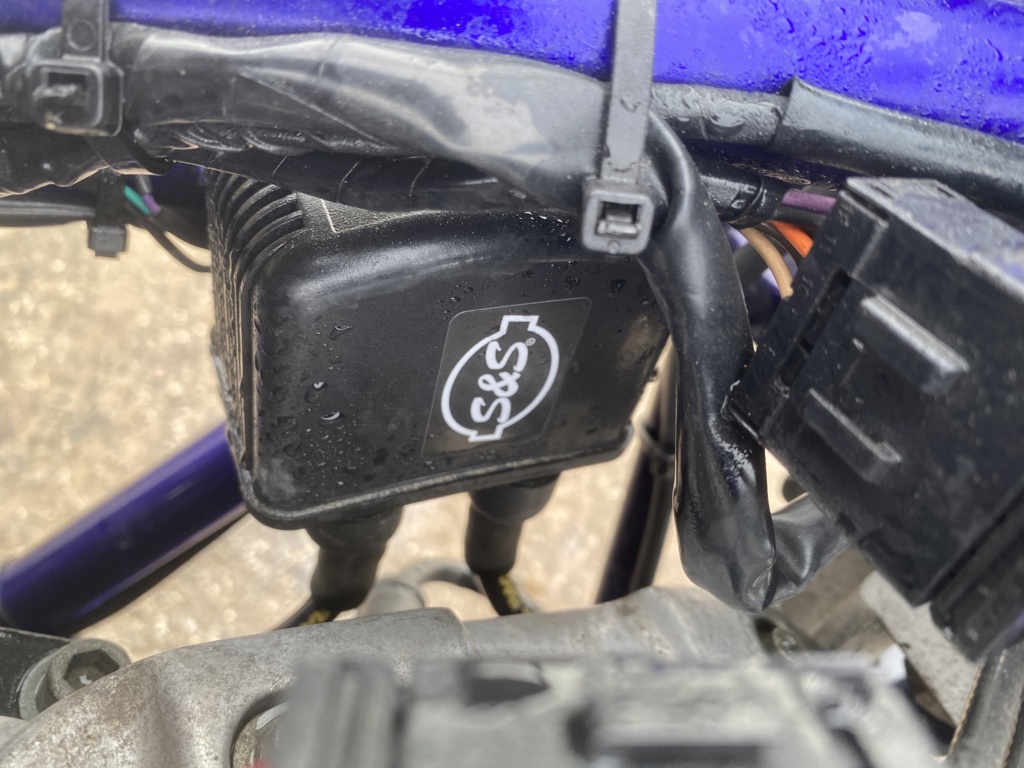

J'ai récupéré ma moto vendredi dernier.
Je l'ai nettoyé et je vous partage quelques photos.
Je vais avoir besoin des spécialistes pour m'aider la remettre en forme.
Livraison X1 Img_5510
Livraison X1 Img_5511
Elle est de 2001. L'ancien propriétaire est passé de l’injection au carbu (fait par un spécialiste).
Il n'y a plus d'ECM et le faisceau est modifé. c'est propre il n'y a rien qui traine.
Il y a un allumage "dyna" et un bobine "s&s".
Il manque un morceau sous la selle...

Le moteur démarre au quart de tour et tourne comme une horloge.
J'ai le joint spy vilebrequin à changer car l'huile moteur se retrouve dans la boite et finie par sortir par le reniflard.
Le pots d'échappement fait vraiment beaucoup trop de bruit, connaissez vous cette marque ?
Livraison X1 Img_5515
N'hésitez pas à revenir vers moi pour toute vos remarques car, je connais vraiment très bien la XB12, mais là....
