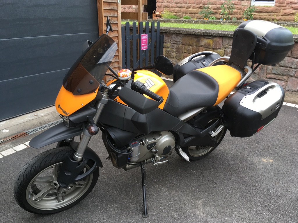

RVH Unadju15
j'ai ce modèle chinois sur tous mes brélons, ca ne bouge pas et facile à fixer

MessageSujet: Re: RVH   RVH EmptyMar 01 Déc 2020, 16:05
Tu vends pas ta bulle toi ? lol!

RVH Empty
MessageSujet: Re: RVH   RVH EmptyJeu 03 Déc 2020, 19:49
RVH Unadju15
Crying or Very sad Crying or Very sad Crying or Very sad La bulle haute foncée Crying or Very sad Crying or Very sad Crying or Very sad Crying or Very sad Embarassed Embarassed Embarassed Embarassed
