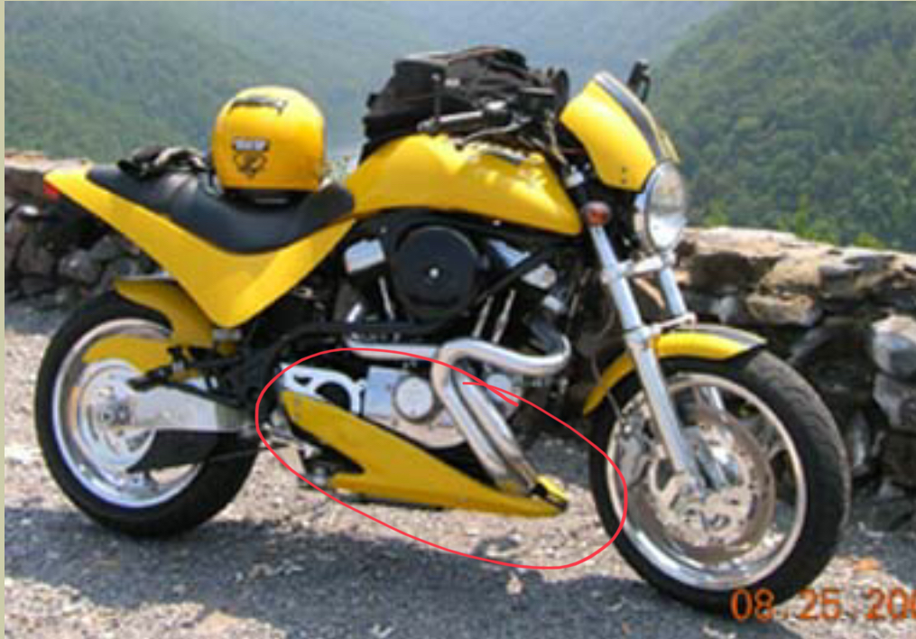

Nouvelle question
Est ce que ce sabot est un modèle X1? Si oui y a t’il de grosse modification?, j’imagine qu’il faut adapter avec des pattes en alu? Sur Xb le sabot se fixe sur l’échappement.
Info m2 cyclone - Page 4 Cbfeeb10
Merki lol!
Nombre de messages : 32241
Info m2 cyclone - Page 4 506615
Info m2 cyclone - Page 4 Empty
MessageSujet: Re: Info m2 cyclone   Info m2 cyclone - Page 4 EmptyMar 08 Déc 2020, 21:24
ça s'adapte sans trop de difficulté sur toutes les TUB, faut juste avoir la visserie qui va avec (4 5 8 12) et une petite patte en plus (1 11 15 22)
https://www.twinmotorcycles.nl/webshop/parts/WM/Lightning_SSJX_X1__TANK_COVER,_FENDER_&_BODYWORK_[38_39].png
Si le côté droit est facile à adapter, les deux vis côté gauche servent aussi à serrer le carter primaire, et il faut les bonnes pièces pour rester étanche.
Nombre de messages : 4132
Oui c’est un sabot de X1, plug and play sur M2, il te faudra une entretoise côté sélecteur que tu n’a pas sur la M2.
Édit:Grillé par Mc Info m2 cyclone - Page 4 506615
