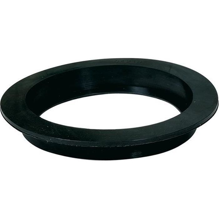

https://www.wwag.com/cgi-bin/WebObjects/WebSite.woa/wa/DirectAction?action=forceEnglish&page=!108788
fits Sportster 1983-1991, FXE 1983-1984, FXLR 1987-1993, FXRS 1984-1987, FXRS-SP/CON 1987-1990, Buell S1 1996-1997
vu la liste des HD compatibles, ça doit pas être si dur à trouver chez les accessoiristes pour enclumes.
sinon, cette forme de joint est pas mal utilisée en plomberie quand on manchonne un tuyau dans un autre...mais pour trouver la bonne taille, c'est une autre paire de manches.
Joints de compteur en mousse S1 Joint-nitrile-pour-raccordement-manchon-et-tuyau-o
