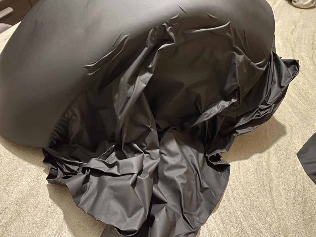

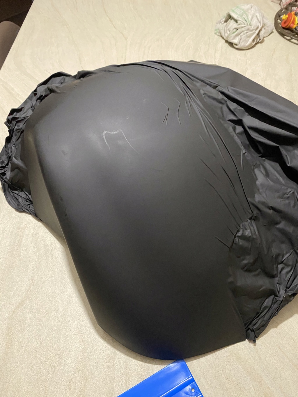

Pour ceux que ça intéresse, j'ai essayé la pose de covering.
C'est un vinyle noir mat.
Pour faire le réservoir j'ai mis 1h30.
Le résultat est vraiment pas mal.
Voici les photos de la pose
Pose de COVERING Img_5210
Pose de COVERING Img_5211

MessageSujet: Re: Pose de COVERING   Pose de COVERING EmptyVen 25 Sep 2020 - 8:22
quand on arrive à ce moment, ça fait peur....
Pose de COVERING Img_5213
Pose de COVERING Img_5214
Finalement non.
Pose de COVERING Img_5212
Vous en pensez quoi ?
