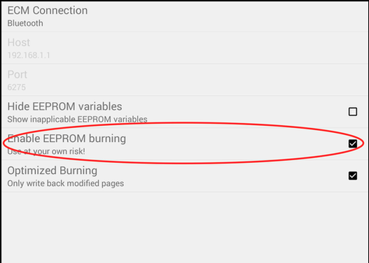

sur Ecmdroid quand tu vas sur "settings" cette case est coché?
1125 AFV  Captur13
Nombre de messages : 2098
Localisation : Presque à Rennes 35
Ma Buell : La plus belle
la plus jolie
Date d'inscription : 28/05/2008
1125 AFV  Empty
MessageSujet: Re: 1125 AFV    1125 AFV  EmptyJeu 6 Aoû 2020 - 21:54
oui
mais pas "optimized burning"
