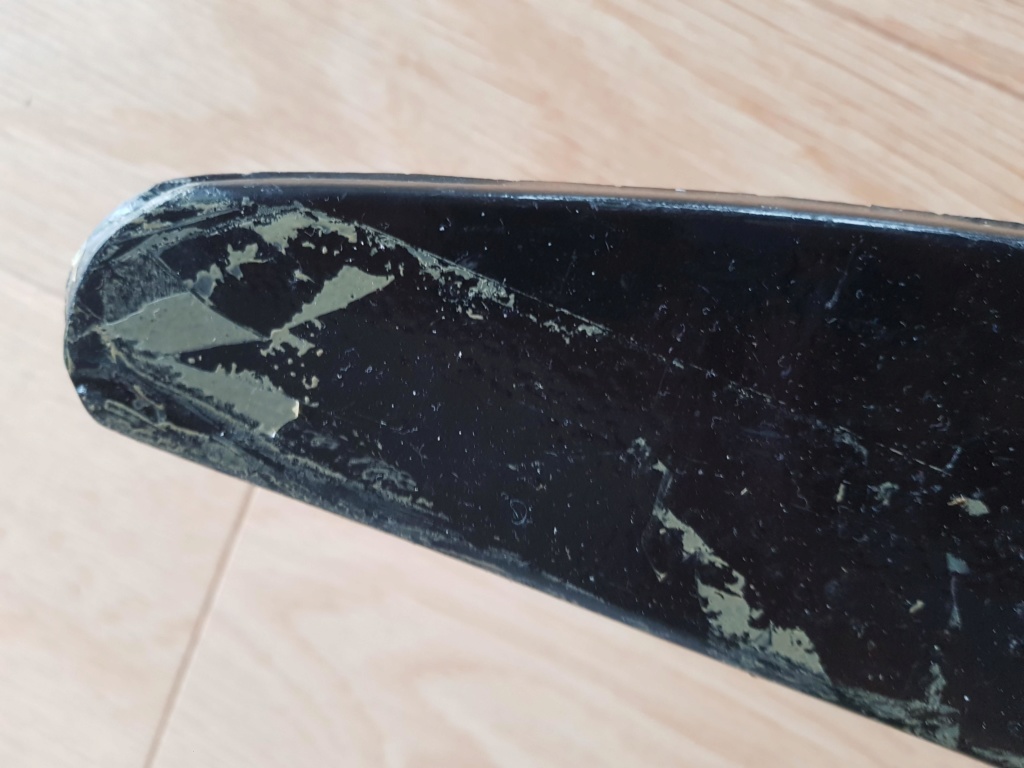

Quand la neige est la, le Buell dort au garage. Alors on s'occupe dans la neige....
J'ai eu la chance de recuperer un top collector.  I love you  I love you  I love you
Pour ceux qui connaissent c'est un des premier snowboard; le même qui a été utilisé au début de la Trilogie "APOCALYPSE SNOW" avec Regis Rolland.
Il est comme neuf. Il a été stocké pendant plus de 3 décennies en protégeant les extrémités avec du carton collé au scotch d'emballage jaune.
Très très dur a enlever...
J'ai essayé :
- Essence F
- WD40
- White Spirit
- Vinaigre
- détachant linge avant lavage type K2R
- Dégoudronnant auto
- dégraissant cuisine.
=> Ca ne bouge absolument pas. No
Avec l'acetone ca part mais ca bouffe le vernis noir de finition  What a Face
Pour info, le coeur du snow est recouvert d'une peau plastique (assez cheap) qui a du etre moulée a chaud, puis revernis.  On est sur les premiers snowboard et la construction n'a rien a voir avec les récents.
J'ose pas essayer de chauffer
Ce snow est une véritable pièce de musée que je voudrais accrocher dans mon séjour.  Les initiées comprendront.
Pour info ca se negocie entre 3000 et 5000€, tout particulierement dans cet état.
Avez vous une idée ?  study

L'alcool a bruler a parfaitement enlevé la colle. Merci pour le tuyau  Very Happy
Envlever des traces d'autocollant 20200213
Pour ceux que ca interesse voila un detail de l'aileron alien affraid  clown
