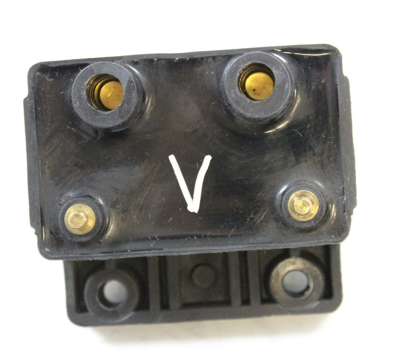

pour contrôler la bobine : Contrôle visuel, vérifier si elle présente des gonflements, décolorations, aspect bizarre. Vérifier aussi l'absence de fissure.
Avec un ohmmètre : la résistance entre les deux connecteurs du circuit primaire doit être entre 2,5 et 3,1 Ohm (mesuré entre les deux connecteurs basse tension, en bas sur l'image). Pour le circuit secondaire c'est entre 10'000 et 12'500ohm (mesuré entre les deux "pin" où se branchent les câbles de bougie, en haut sur l'image)
Plus d'étincelles sur ma S1 $_3
Le truc chiant, c'est que c'est assez courant que les bobines fonctionnent à froid et déconnent à chaud, et à moins de tester avec une autre bobine, le problème est difficile à détecter.
Ca peut aussi venir du capteur d'allumage Neutral

Comme me l'a suggéré McGyver, je viens enfin de démonter la bobine de ma S1. Je l'ai testé avec un ohmmètre. Voici les résultats mesurés sur la position ohms.
1er contrôle circuit primaire : 4 ohms,
2ème contrôle : aucun contact,
3ème contrôle : 50 ohms.
Puis j'ai placé mon curseur sur 20k ohms pour contrôler à la fois le circuit primaire et secondaire.
1er contrôle sur circuit primaire : 0,01 et sur circuit secondaire : 10850,
2ème contrôle sur circuit primaire : 1,02 et sur circuit secondaire : 10850,
3ème contrôle sur circuit primaire : 0,17 et sur circuit secondaire : 10850,
4ème contrôle sur circuit primaire : 2,22 et sur circuit secondaire : 10850
5ème contrôle sur circuit primaire : les chiffres se sont affolés ils sont passé de 0,07 à 2 puis à 4 puis à 5 jusqu'à attendre 18 pour se stabiliser à 15 et toujours circuit secondaire :10850
Pour rappel, sachant que j'ai pris la mesure sur 20k, ce n'est que le 1er contrôle qui se rapproche des données correctes. Car si je me réfère à ce que dit McGyver, les données du circuit primaire devraient se situer entre 2,5 et 3 ohms.
De plus tous ces testes montrent des variations de mesures qui ne sont pas stables, ni justes pour le circuit primaire.
Pour information, lors de ces différents contrôles, il mets arrivé de ne pas avoir de contact sur le circuit primaire. Puis le contact est revenu en bougeant la bobine.
L'instabilité des résultats et l'absence de contact l'une ou l'autre fois me laisse penser que la bobine a un problème.
Quand pensez-vous ?

comme c'est juste des bobinages, y'a aucune raison que tu aies des variations ou des absences de contact...à mon avis tu peux changer cette bobine. Neutral

Je reviens vers vous pour remercier les différentes personnes (en particulier McGyver) qui ont répondu à mes questions et qui m'ont permis de résoudre mon problème de panne mécanique.
En effet, c'est la bobine de ma S1 qui était HS. Comme me l'a suggéré Vincent, j'en ai racheté une nouvelle chez KS Motorcycles au prix de 100€.

Merci McGyver pour ta réponse.
Je suppose que la photo que tu m'as envoyé représente le coupe-circuit ? Et il se trouve où sur la moto ?
Merci pour ta réponse.
Serge67 cheers
Nombre de messages : 31471
Plus d'étincelles sur ma S1 506615
Plus d'étincelles sur ma S1 Empty
MessageSujet: Re: Plus d'étincelles sur ma S1   Plus d'étincelles sur ma S1 EmptyMar 25 Aoû 2020 - 15:16
ouaip, Sur la mienne (qui je crois est d'origine) il est clipsé à la traverse du cadre, devant le réservoir d'huile, au dessus de la batterie.
J'avais la batterie en court-circuit qui le faisait lâcher dès que je mettais le contact...ça doit pas être ça sur la tienne, mais si effectivement il lâche, et qu'aucun autre fusible ne grille, il faut chercher le cours-jus soit du côté du circuit du démarreur (gros fil d'alimentation positif usé qui touche le cadre par intermittences ?), soit du côté du circuit de charge (régulateur foireux, fils de l'alternateur usés qui touchent le moulin/le cadre, ...)
