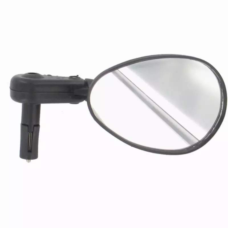

pour remettre une pièce dans le nourrain
j'ai mis ça, ça coûte 6 boules pièce, c'est moche, mais sur des manchons moche, ça ne dépareille pas
homologation rétroviseur R+TROVISEUR+DE+V+LO+100
https://www.decathlon.fr/p/retroviseur-de-velo-100/_/R-p-512?mc=8158024&c=NOIR
Image floue à partir de 130 km/h, toutefois renvoie de l'info jusque 180 km/h.

Arf , c'est ce qu'il y a sur le vélo de ma femme lol , elle ne m'a pas parlé de vibrations scratch
c'est qu'une feignasse !
ça commende à vibrer après 130 km/h lol!
