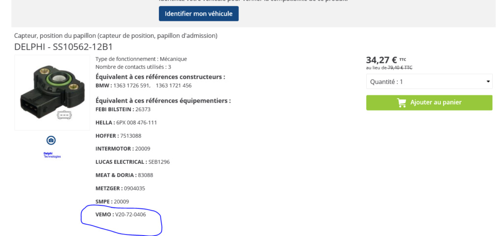

Dans le post "Capteur TPS / TPS sensor "référence alternative"", j'ai trouvé la référence VEMO V20-72-0406 pour le TPS post 2007 avec un lien vers OSCARO chez qui j'ai trouvé une référence DELPHI équivalente.
TPS post 2007 sur xb12 pre 2008 Tps_os10
Chez twinmotorcycle, de mémoire, le TPS pre 2007 vaut 120 balles et le 2007 150 balles donc je me tourne vers le post 2007 à 34 euros chez Oscaro...
Personne a une photo d'un corps d'injection post 2007 montrant cet axe avec méplat? Vous me faites beaucoup d'peine Crying or Very sad
