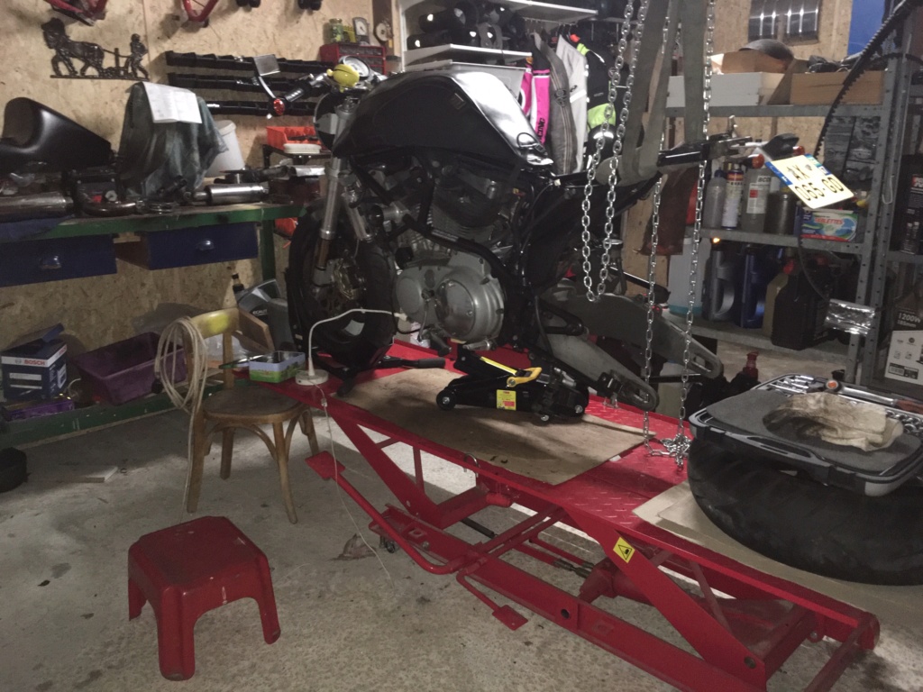

Bon je me suis décidé, période de vacances aidant a attaquer le changement de la courroie de la M2
j'ai opté pour le démontage complet du bras oscillant ça va me permettre de tout vérifier et nettoyer study
changement courroie M2 Img_4824
premier constat la poulie Rizoma est archi naze, et le PSB est pas mieux affraid
changement courroie M2 Img_4825

Bon ca y est le bras est sorti , deux questions aux spécialistes :
- les vis latérales ne sont pas en torX 60 mais en BTR 1/2 pouce scratch
les silents blocs vous paraissent ils en bon état ?
changement courroie M2 Img_4826
changement courroie M2 Img_4827

bon ça y est c'est remonté, ne trouvant pas rapidement de poulie de 61 dents je teste 27X55 , on verra bien et merci a guebes67 qui m'a prêté la douille qui va bien pour le PSB Very Happy

je vais plutôt chercher ça , j'ai testé le 27X55 ce matin sur 50 kms ça marche pas mal par contre a 80 je dois être en 4° alors qu'avec le 27X61 elle tenait la 5°
