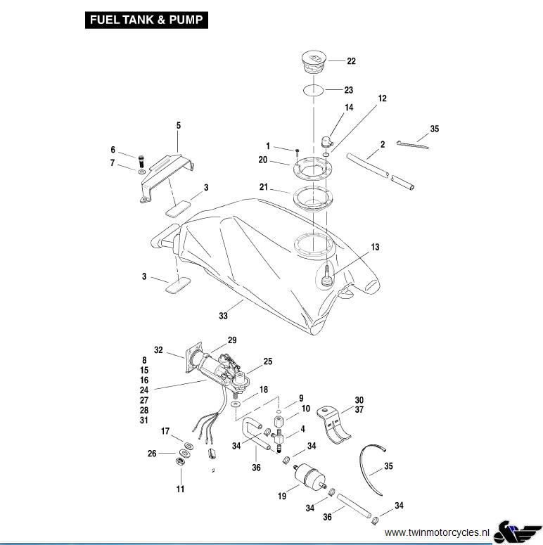

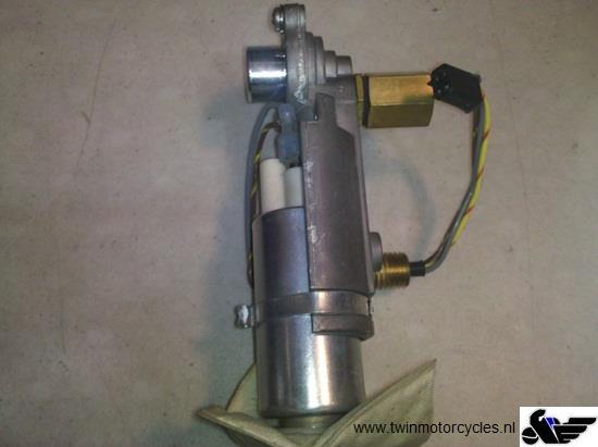

Le faisceau de la pompe ressemble à quoi stp?
Tilakach: Non, pas de bruit de pompe, au niveau du contacteur serrure, je rappelle que la pompe s'est arrétée alors que je roulais, serait-ce possible?
(X1) Ma pompe à essence a cessé de fonctionner subitement  Empty
MessageSujet: Re: (X1) Ma pompe à essence a cessé de fonctionner subitement    (X1) Ma pompe à essence a cessé de fonctionner subitement  EmptyJeu 11 Juil 2019 - 19:39
Pour le coup étant poutreu, le seul indice que j'aurai à te donner, c'est qu'il est relié à la pompe... Embarassed
(X1) Ma pompe à essence a cessé de fonctionner subitement  X1_ssj11
(X1) Ma pompe à essence a cessé de fonctionner subitement  4B584513-66C2-4121-A380-328C0B24BA0C
-source twinmotorcycle
Si le relais clac, c'est déjà que le contacteur serrure n'est pas en défaut selon moi, puisque l'info lui parvient. Dernier espoir avant la pompe, le faisceau ?  (est ce que le relais envoi et est ce que sa arrive jusqu'à la pompe...)

tu peux tester la pompe en la branchant directement : le +12v sur le fil brun/jaune, la masse/moins sur le fil gris. Inversément, tu peux tester la continuité de la masse sur le fil gris côté moto, par contre tu n'as pas du +12v en permanence sur le fil brun/jaune, vu que c'est commandé par l'ecm et que ça dépend de la position du vilo. Pour tester, le mieux et de mettre la 5 et de faire tourner le moteur à la main via la roue arrière.
(le fil rouge/jaune et le capteur de réserve et le noir sa masse)
